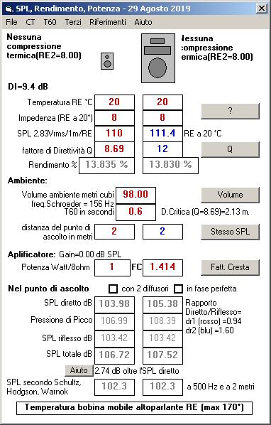

si può dare una simulazione per confrontare il livello del suono riflesso prodotto con una tromba 60°x60° (DI=10 dB) e una 90°x60° (DI=9 dB)
con la tromba 90°x60° a due metri l'SPL del campo diretto e riflesso sono praticamente uguali.
Con la tromba 60°x60° c'è prevalenza di campo diretto (il rapporto diretto/riflesso = 0.8).
La differenza rimane contenuta anche aumetando la distanza a 4 metri.
Le cose cambianoregolando il rendimento per ottenere lo stesso SPL di campo diretto
