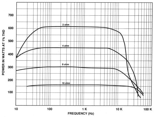

nel sito della powersoft c'è del materiale... tre cui anche la risposa in frequenza degli ampli in funzione del carico.
dato che 2 Ohm corrispondono a 4 Ohm con 60° bisogna considerare anche il carico da 2 Ohm.
Comunque è chiaro perché funzionano bene con i subwoofer (se il carico non è troppo basso).

per confronto un Rotel con moduli ICEPower (test del 2006)
