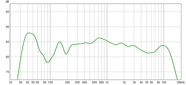

Mi sa che ci siamo..... :mrgreen:
Diffusore a 1,50 dalla parete posteriore e punto di ascolto a 1,20 dal muro alle spalle in modo da formare un triangolo.
Questa invece esce fuori impostando +3 sul controllo di tono del diffusore.
Ultima modifica di Bluenote il 31/03/2019, 19:13, modificato 2 volte in totale.

...appena "formi il triangolo" misura e mi mandi gli mdat, voglio vedere cosa cambia su -una serie- di parametri.
Re: Diffusori planari e DRC
#98 Messaggio da TomCapraro »
Bluenote ha scritto:Mi sa che ci siamo..... :mrgreen:
Mi pare che la voragine si sia efficacemente "riempita"....mandami gli mdat.

Ecco l'mdat:
http://www.filedropper.com/150cmpa120
Ormai è appurato che le casse debbano stare più avanti così come il punto d'ascolto. :mrgreen:
Questa mi sembra migliore, con le casse a 1,60 dalla parete posteriore e ascolto a 90 cm dal muro.
Sto lasciando il mic al centro e lo sto direzionando verso il centro del diffusore.
