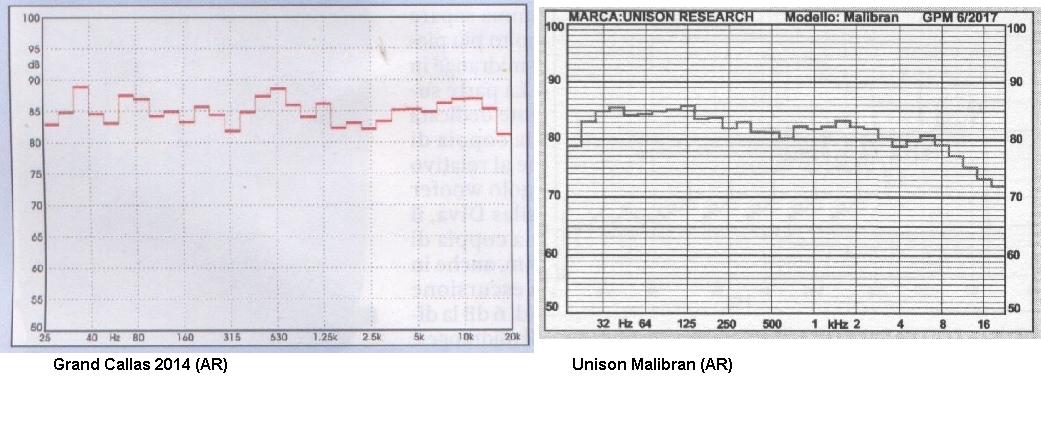

Visto che il sig. Fabrizio Calabrese parla di sistemi top di gamma prendo quelli che conosco meglio.
La grand Callas poteva essere regolata meglio ma pazienza: i 20 Hz ci sono. La Malibran, come la Caruso, ha i woofer laterali (tre da 10" e 4 da 8").

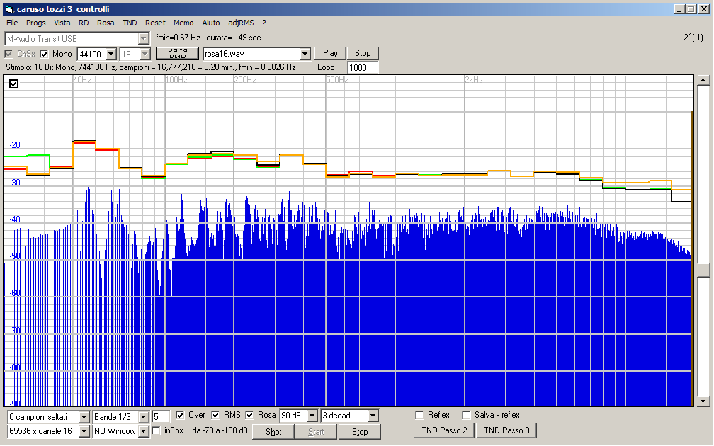

la figura qui sopra è la Caruso (di un cliente) misurate nel punto di ascolto. La risposta sulle basse non è perfetta
ma si estende ai 20 Hz. Nessuna equalizzazione o DRC. La parte in blu è lo spettro in uscita senza smoothing. Le tre traccie "scalettate" sono le risposte a terzi di ottava. I modi normali si vedono ma sono abbastanza controllati (woofer laterali). Quindi arrivare a 20 Hz, magari attenuati di qualche dB, in ambiente si può. Possiamo discutere se l'SPL prodotto a 20 Hz è sufficiente e quanta potenza sia necessaria... ma intanto ci sono (se non ci sono c'è poco da discutere). Per la cronaca le casse erano vicine agli angoli (un po' più avanti) con i woofer rivolti all'interno della coppia come indicato da Kistanami.
