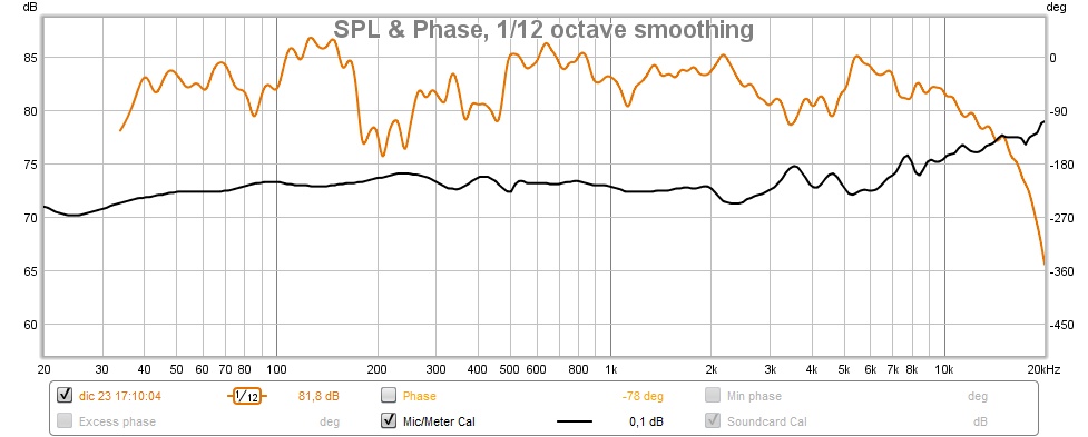

Buon giorno e buon Natale passato. Sto per procedere a nuove misurazioni e volevo qualche consiglio per migliorare la posizione di ascolto e dei diffusori. In particolar modo del diffusore sinistro che ha un buco sui 58 molto profondo. Vi posto le foto e le vecchie misure dei diffusori. Sul diffusore sinistro ho visto che in realtà la vicinanza della poltrona non influisce granchè. Più la parete posteriore sull'rt60 (infatti durante l'ascolto uso dei pannelli di lana di roccia che migliorano di molto anche il valore sulle medie).
Sul destro ho lo stesso problema sugli 80 e su entrambi dai 200 ai 400: su questi ultimi valori ho notato che è il divano, infatti allontanando di 30 cm il divano le cose migliorano. prima di girare per la casa alla ricerca di un punto di ascolto (più indietro presuppongo) cosa mi consigliate? Tenete conto che:
1) woofer sono lontani dal muro alle loro spalle di 108 cm
2) Prima del muro c'è la libreria e i woofer sono distanti 66 cm dalla libreria
3) Gli stand su cui poggiano sono pesanti 10kg l'uno
4) I diffusori hanno bass reflex posteriore
diffusore sinistro
diffusore destro
insieme
Grazie

Date le dimensioni di 4.6 x 7.5 metri e supponendo l'altezza a 2.8 metri, se poi andiamo a vedere i criteri di Bonello ci accorgiamo che siamo un po' fuori dai rapporti dimensionali ritenuti buoni (la stanza è troppo lunga)
Questo non significa che non si possa fare nulla (Dirac, DRC, ecc.).
Più in dettaglio risultano 7 modi coincidenti a 263 Hz (ma più o meno in tutti gli ambienti succede qualche cosa del genere). La distanza dal pavimento (71 cm) è quasi esattamente 1.5 volte la distanza dal fondo (107 cm) e che 7.5:1.07=7.009. Anche 107 e 120 cm non son misure troppo diverse tra loro. Questi rapporti così "netti" andrebbero "mescolati".
P.S. per capire quali oggetti interferiscano con il suono basta confrontare le loro dimenioni con la lunghezza d'onda. Per esempio un divano è lungo circa 2 metri e viene visto come un "ostacolo" gia attorno a 200 Hz (frequenza = 344/x)

Quindi il diffusore è piazzato in un punto che corrisponde quasi esattamente a ventri e nodi dei modi normali della lunghezza. Questo comporta che alcuni modi saranno minimizzati ma altri saranno amplificati. In generale dato che i modi normali sono tutti dei multipli interi si dovrebbe cercare di evitare le distanze multiple una dell'altra.
Nel caso di 71 e 107 sono entrambi multipli di 35.5 (35.5x2=71 35.4x3=106.5)

Grazie Mario, il soffitto è alto 3 metri e, scusate se non l'ho detto prima, l'obbiettivo è eliminare cancellazioni per usare drc al meglio. Quando dici mescoate intendi, ad esempio, spostare i diffusori verso il muro?
Dalle mie misure, infine, sembra che la libreria piena funga da vero muro.

Con tre metri di soffitto, purtroppo, i rapporti dimensionali peggiorano: 2.500 : 1.533 : 1.0
Se la libreria si comporta come un vero muro allora la stanza è più corta (ed i rapporti dimensionali migliorano). Comunque se nel punto di ascolto hai un buco è matematico che in qualche altro punto della stanza ci sia un picco.
La soluzione in diagonale, quando ci sono problemi "difficili", va provata.
