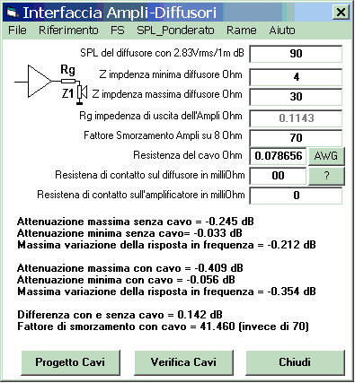

Polin ti ha consigliato dei cavi AWG 8:
Immaginecon questi cavi (per 12 metri in andata e ritorno)
tenendo conto
- fattore di smorzamento dell'amplificatore = 70
- minimo di impedenza dei diffusori = 4 ohm
- massimo di impedenza = 30 ohm (a sentimento)
- lunghezza del collegamento 12 metri
- resistenza di contatto nulla (il cavo spellato ha la resistenza di contatto minima)
la variazione tra collegamento con cavo e senza cavo è di 0.089 dB.
Vediamo cosa succede con un cavo AWG 10:
In questo caso la differenza sale a 0.142 dB.
In letteratura c'è chi sostiene che una variazione di 0.1 dB (su una banda passante sufficientemente larga) sia udibile. Personalmente mi accontento anche di 0.5 dB quindi se il cavo AWG 8 non passa nelle canalette passerei all'AWG 10 senza tanti patemi.
