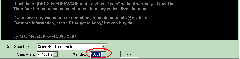

Nel seguito viene usato un semplice programma di analisi spettrale (darò il link per scaricarlo assieme ai segnali). Quando si lancia il programma la prima cosa da fare è impostare il numero di capioni da acquisire. Impostate come in figura. Tutti i segnali che fornirò vanno acquisiti in questo modo:

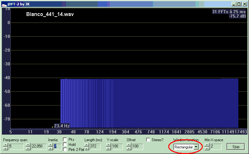

il Primo segnale è un rumore bianco con banda passante da 32 a 16000 Hz
Si noti la precisione della rappresentazione che comincia a 32 Hz e finisce a 16000 con un andamento perfettamente piatto e senza sbrodolamenti. Il rumore bianco è costituito da un insieme di righe spettrali che hanno tutte la stessa ampiezza. Questo significa che è la somma di senusoindi tutte della stessa ampiezza ma con relazioni di fase casuali. La prossima figura mostra un runore rosa:

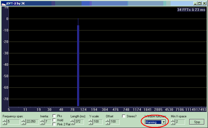

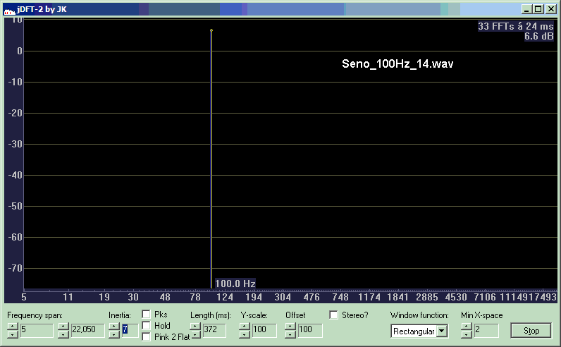

Per prima cosa vediamo una perfetta sinusoide che, se acquisita correttamente, produce una singola riga.
Se si applica una finestra di pesaturala riga si allarga. La pesatura peggiora il risultato di una acquisizione corretta. Con una singola sinusoide i danni sono relativi.
tale allargamento dipende dalla forma della finestra scelta ma c'è sempre.

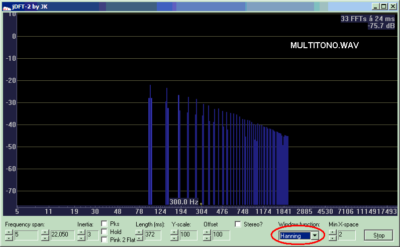

Consideriamo un segnale più complicato (multitono) formato dalla sovrapposizione di più sinusoidi:
qui sopra è stato acquisito in modo corretto (si notino le impostazioni). Vediamo cosa succede applicando una finestra di pesatura:

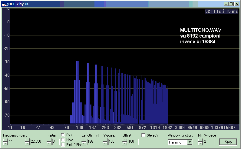

e vediamo anche cosa succede se il numero di campioni acquisiti con corrisponde al periodo:
Confrontando gli spettri con finestra rettangolare (senza finestra) e con pesatura Hanning e quindi con l'acquisizione "sbagliata" si vede la differenza. Lo spettro di degrada e le righe spettrali si "sbrodolano" introducendo errori non controllabili. Queste non sono misure "approssimate" sono semplicemente misure sbagliate.
