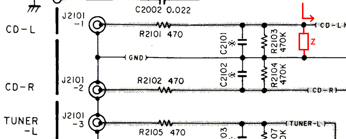

Mi interessa comunque capire come riuscire a farlo direttamente sul pre, d'altronde gli rca del link altro non sono che una rete di attenuazione, immagino formata da due resistenze.
Ho dato un'occhiata al service manual ed effettivamente tra l'ingresso ed il potenziometro del volume(non logaritmo) c'è solo una rete che sembra svolgere la funzione di filtro e adattatore di impedenza.

In effetti non si vede bene, provo a fare l'upload su una piattaforma esterna.
https://imgur.com/a/27qngAt
La R serie è da 470ohm e la R parallela è da 470kohm. Il condensatore parallelo invece è da 470pF, ma potrebbe non esserci.
Quale è la relazione matematica che definisce l'impedenza d'ingresso?
Come detto c'è questa rete d'ingresso, seguita dal potenziometro da 100k e poi l'ingresso direttamente sullo stadio pre.
Grazie
Grazie

La rete in ingresso è un filtro un passa basso per eliminare le interferenze RF. Grosso modo,stando ai valori dichiarati, appena sopra il Mhz l'ingresso è un corto!Matteo ha scritto: La R serie è da 470ohm e la R parallela è da 470kohm. Il condensatore parallelo invece è da 470pF, ma potrebbe non esserci.
Non serve andare così oltre per ridurre la sensibilità.Matteo ha scritto: Quale è la relazione matematica che definisce l'impedenza d'ingresso?
Si può inserire in ingresso un partitore resistivo oppure un potenziometro ( o un trimmer) da 47k log per risolvere facilmente il problema di adattamento del livello.

Re: Sensibilità ingresso preampli
Matteo ha scritto:In effetti non si vede bene, provo a fare l'upload su una piattaforma esterna.
Grazie
per operare con cognizione di causa bisognerebbe conoscere l'impedemza che si vede nella direzione indicata dalla freccia rossa e rappresentata dall'impedenza Z (in rosso)
Tenendo conto di Z la tensione ai capi di Z//470k vale
vout = vin x (Z//470k)/((Z//470K)+470+Rg)
dove Rg è l'impedenza di uscita del dispositivo collegato a quell'ingresso (che potrebbe variare tra 10 e 600 Ohm con un valore tipico di 50 o 100 Ohm)
se ne deduce che la resisenza da 470 Ohm attenua quasi nulla. Se non si riesce a valutare il valore di Z, per fare una prova, la aumenterei a 47K (toglendo però il condensatore verso massa) per vedere cosa succede.
Poi calcolerei il condensatore per ottenere un passa basso a 50kHz.

Grazie per l'intervento.Polin ha scritto: Non serve andare così oltre per ridurre la sensibilità.
L'idea era quella di modificare la rete già presente per assolvere la funzione di attenuazione,preservando il valore originale di impedenza d'ingresso.

Grazie Mario.MarioBon ha scritto:Matteo ha scritto:In effetti non si vede bene, provo a fare l'upload su una piattaforma esterna.
Grazie
Il valore di Z, non dovrebbe essere definito dal potenziometro?
Dopo la rete di filtro iniziale infatti, si arriva direttamente al potenziometro.
https://imgur.com/a/7mWgaPg
Quindi Rg è il valore d'uscita del dac, 10ohm.
Vin è la tensione di uscita del dac, 2.5v
Dimentico qualcos'altro?
Saluti
