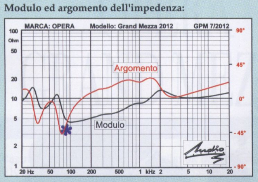

Diffusori: Opera Grand Mezza 2012 - Senbilità: 89 dB/1watt/1 meter - Impedenza Nominale: 4 ohm (Z min > 4 ohm)
http://mariobon.com/schede/GranMezza_2012_it.htm
Misurazioni di modulo e argomento per la fase prese da AR 336

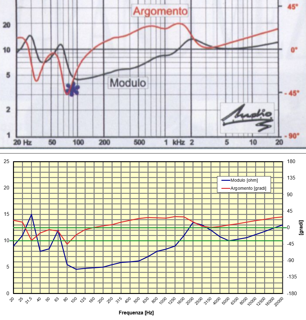

2) come posso trasportare i valori del grafico di AR (anche un po' approssimativamente) sui requisiti richiesti alle varie frequenze, presenti sul foglio del dott. Giussani?
Non riesco a comprendere la scala logaritmica riportata per i valori in gradi (argomento, linea rossa) per poterli riportare puntalmente nel foglio excel.
Mi trovo ora ad aver riportato "ad occhio" i valori del grafico nel foglio excel ma sono sicuro di aver seguito un ragionamento non corretto e troppo approssimativo, per i restanti requisiti mi sono limitato ad introdurre i seguenti dati:

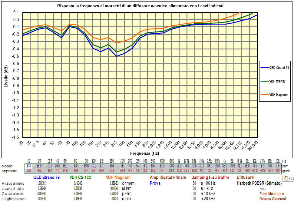

Quando stavo cercando un'alternativa ai cavi che avevo (QED Strand 79) ho usato anch'io l'Excel di Giussani.
Ero orientato su cavi di bassa capacità come i VDH, come consigliato sul forum.
Ho recuperato più dati possibili sulle casse (Harbeth P3ESR ) e sull'integrato (Hegel H90) e sui cavi che volevo valutare.
Sui cavi VDH ho solo iporizzato l'induttanza, perchè è l'unico dato non dichiarato dal produttore.
Dal grafico ottenuto, le differenze tra i cavi presi in esame sembrerebbero minime.
Alla fine ho preso i VDH CS122 (2 metri) che in ogni caso hanno migliorato il suono nel suo complesso.
C'è da dire che li stavo confrontando con dei cavi entry level come i QED Strand 79.

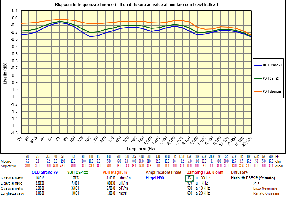

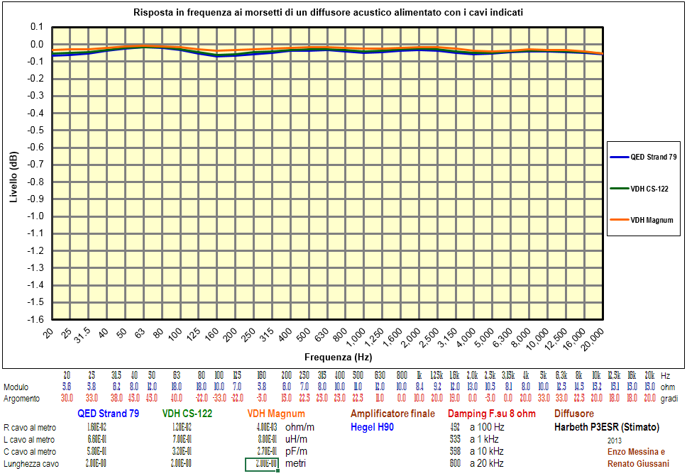

Sì il tool di per sè è utile quando si evidenziano differenze maggiori.
Però è interessante perchè allungando il cavo o cambiando al volo 3 parametri principali dei cavi o il dumping factor dell'amplificatore, si può osservare quello che dovrebbe essere l'effetto sulla risposta.
Questo ad esempio è l'effetto portando la lunghezza del cavo da 2 a 10 metri:
E questo è con un'ampli con dumping factor di 50 costante sulle 4 frequenze, al posto dell'Hegel 90.
