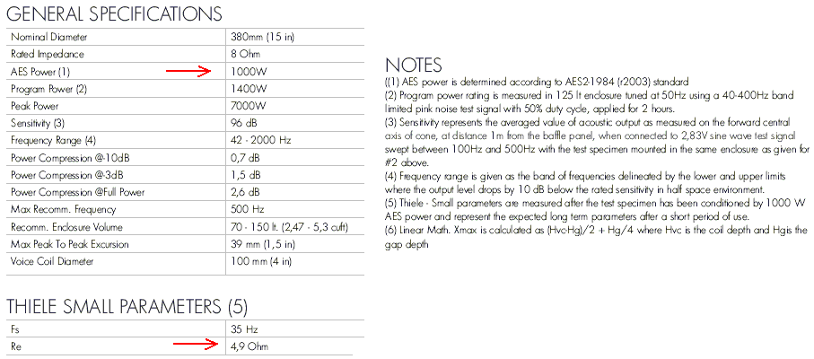

Per valutare il dato dichiarato di potenza AES si deve conoscere l'impedenza sulla quale è stata calcolata.
Per esempio per questo woofer (Faital)
è specificato tutto correttamente come si evince dalle note.
Per ottenere 600 Watt con fattore di cresta 2 su un carico di 6 Ohm serve un amplificatore da 1200 Watt e infatti la potenza massima è il doppio della potenza AES come specificato nella nota (4)
La potenza AES serve anche per calcolare la massima corrente che l'altoparlante può digerire che, in questo esempio, vale
sqr(600/6)=sqr(100)=10 Amper RMS (con rumore rosa con FC=2).

In questo secondo esempio la potenza AES è dichiarata ma manca l'indicazione della minima impedenza. Si noti che RE, in questo caso, è "solo" 4.7 Ohm che è minore dei 6.2 Ohm previsti per un woofer da 8 Ohm nominali. Il grafico della curva di impedenza (presente nel data sheet ma non riportato qui) non ha una risoluzione sufficiente per dedurre il modulo minimo. Non resta che calcolare la massima corrente ipotizzando un minimo tra 5 e 5.5 Ohm.
Si noti che, in questo caso, la potenza nominale non è il doppio della potenza AES perchè è stata misurata come specificato nella nota (2). La potenza di picco di 7000 Watt dovrebbe corrispondere ad una potenza AES di 1750 Watt. Forse c'è un errore di stampa.

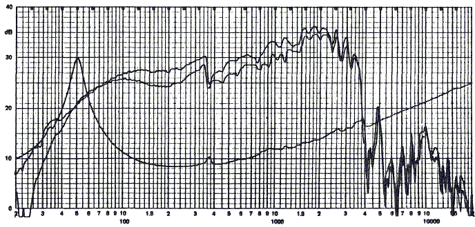

Nella figura che segue sono riportate sovrapposte due risposte in frequenza prese allo stesso woofer nelle stesse condizioni ma pilotato a 1 Watt e 100 Watt. La curva a 1 Watt (la più alta) è stata traslata verso l'alto di 20 dB e, se non esistesse compressione termica, sarebbe perfettamente sovrapposta a quella presa a 100 Watt.
Quello che si vede è che la compressione è quasi nulla tra 50 e 80 Hz mentre varia nel resto della banda passante (in modo neanche tanto regolare).
La compressione appare più evidente attorno al minimo di impedenza e meno accentualta nella parte alta.
Questo è dovuto all'induttanza della bobina mobile che, essendo un elemento reattivo, non accumula calore (non assorbe potenza attiva).
Quello che si deve notare è che questo woofer presenta delle rotture (break-up) evidenti nell'intorno delle quali la compressione non è regolare (ha degli sbalzi).
Nella regione tra 50 e 80 Hz la risposta è determinata dal Qt dell'altoparlante che, attraverso il Qelettrico, dipende da RE (resistenza della bobina mobile). Al crescere di RE con la temperatura Qe aumenta e Qt aumenta e quindi anche il livello delle basse frequenze aumenta. Affinchè ciò avvenga il Qmeccanico deve essere molto alto.
Quindi questo woofer ha un Qm molto alto e non smaltisce tanto bene il calore (supporto bobina di piccolo diametro, treferro basso o troppo largo, ecc.). In più ha anche una componente induttiva non indiferente.
L'andamento con la frequenza della compressione termica dovrebbe essere confrontata con la parte reale dell'impedenza.
Da questo esempio di capisce che non è facile definire la compressione termica con un unico dato e questo spiega (almeno in parte) perchè non tornano certi calcoli.
Si noti che non ha senso parlare di riscaldamento in funzione della frequenza: quando la bobina si scalda si scala e basa. Ha invece senso osservare l'effeto della compressione termica in funzione della frequenza
