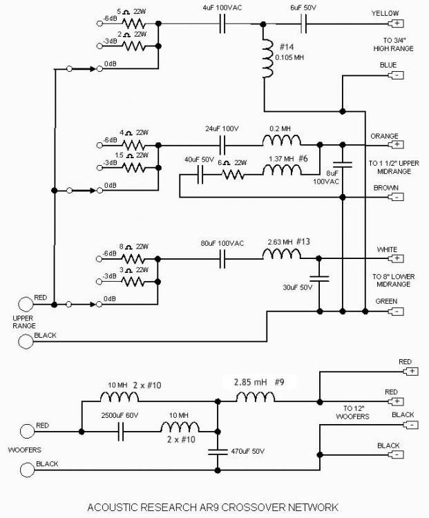

Per quanto riguarda il cross-over:
La potenza dichiarata di 400 watt comporta (con segnali musicale e nelle condizioni peggiori) una dissipazione di 88 Watt (fattore di cresta pari a 3).
La tensione corrispondete a 400 Watt continui su 4 Ohm è pari a 40 Vrms ovvero 56.56 V di picco.
I condensatori sono da 50, 60 e 100 Volt lavoro. Siamo un po' ai limiti con la tensione da 50 Volt ma niente di drammatico. Le resistenza da 22 Watt sono adeguate. La componente delle bobine non è nota.
Per quanto riguarda il dimensionamento della componentistica passiva a prescindere dal fatto che la tensione ai capi di ciascun elemento dipende da come è realizzato il circuito, per i resistori e gli induttori conta la potenza che devono dissipare (perché hanno una componente resistiva che dissipa potenza) per i condensatori che sono elementi sostanzialmente reattivi (specie quelli plastici) conta la tensione ai capi. In linea di principio per brevi periodi la tensione di lavoro può essere superata (con una certa distorsione). La tensione di lavoro indica la tensione di picco (non picco-picco) quindi un condensatore da 50 Volt regge 35 Vrms (che si ottengono in uscita da un ampli di 153 watt/8 Ohm o 306 su 4). Diciamo che questo diffusore andrebbe abbinato ad amplificatori ideali da 150 Watt su 8 Ohm (300 su 4)
Per dirla tutta il condensatore ha anche una componente resistiva in parallelo sulla quale viene dissipata potenza attiva e che provoca il riscaldamento del dielettrico. Più il fattore di perdita è basso più questa resistenza è alta e la corrente che la attraversa piccola. Negli elettrolitici (elettrolitici bipolarizzati) questa potenza anche se piccola può riscaldare il dielettrico e far evaporare la parte umida (il condensatore esplode). I condensatori non sono dispositivi fatti per dissipare il calore e quel poco che c'è resta tutto dentro.

Ecco, io pensavo che, addirittura, quando non specificata se AC o DC, la tensione di lavoro dichiarata sul condensatore fosse da intendersi come AC efficace, ma anche se di picco ci si sta dentro lo stesso.
Infatti sul manuale dei diffusori, alle specifiche, la potenza dichiarata è di 150WRMS, 250W max.
https://www.audioservicemanuals.com/a/a ... ers-manual
Che, se pur un pò al limite, ci stanno dentro.

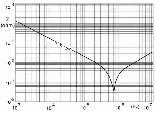

cercando cin google
condensatori elettrolitici capacità in funzione della frequenza
si trova questo:
https://www.vincenzov.net/tutorial/elet ... pacita.htm

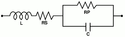

osservando il circuito equivalente di un condensatore
Si capisce che il valore della capacità non può essere costante con la frequenza, anzi, superata una certa frequenza dventa prevalentemente induttivo. Questo fenomeno è molto evidente negli elettrolitici per cui si usa porre in parallelo ad un condensatore elettrolitico un condensatore plastico, di valore inferiore, in modo che il comportamento sia capacitivo anche alle frequenza alte.
il grafico qui sopra mostra l'impedenza di un condensatore da 1uF adatto per frequenze audio. Se fosse ideale la curva continuerebbe a scendere a tutte le frequenza. Quello nel grafico ci comparta bene fino a 100KHz.
Per i condensatori elettrolitici il minimo si sposta anche a frequenza 100 volte più bassa (verso 1000 Hz o meno). Più la capacità è alta più il minimo si sposta a bassa frequenza. Oltre quel minimo il condensatore si comporta come una bobina. Questo è importante per chi usa condensatori di grande capacità nelle alimentazioni non regolate. Stando così le cose conviene usare tanti condensatori di valore "piccolo" in parallelo piuttosto che uno di valore "grande".

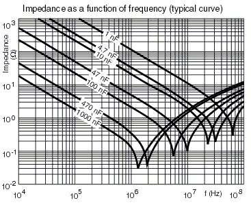

I condensatori di qualità sono corredati da tutti i grafici che servono tra cui quella della capacità in funzione della frequenza.
Questi condensatori, per esempio possono essere usati a frequenza superiori rispetto ai precedenti.
anche per i condensatori vale la regola generale: "più specifiche ci sono migliore è il dispositivo".
Chi ha lavorato bene ci tiene a farlo sapere, che sa che un prodotto ha delle magagne non le pubblicizza.
