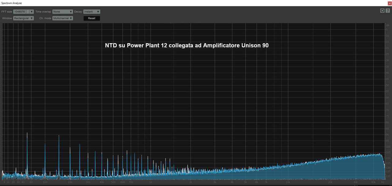

Buonasera Daniele, hai descritto in buona parte, e dettagliatamente, l'intero processo effettuato.
Aggiungo soltanto che, per questi confronti, la migliore soluzione per ottenere risultati incontrovertibili è l'utilizzo della NTD.
Il rumore, sia quello di fondo che quello relativo alle armoniche prodotte dai disturbi di rete (anche indotti) compie oscillazioni nel tempo...ovviamente con scarto molto basso.
Sono state effettuate 3 acquisizioni per set di misura senza la PS Audio Power Plant P12 inserita e successivamente altre 3 acquisizioni con la PS Audio Power Plant P12 inserita.
Effettuo sempre 3 acquisizioni per sessione in modo da confrontarle e stimare lo scarto.
Successivamente, dopo aver ottenuto la media dell'intera sessione di acquisizioni, pratico la NTD conclusiva...e le posto qui sotto...
Il segnale di cancellazione lascia soltanto i due residui relativi al noise floor e alle armoniche della corrente.
In blu senza P12, e in bianco con la P12.
La minuscola ed ininfluente differenza riguarda l'oscillazione nel tempo...nulla più...
A questo punto si può confermare che tale oggetto "purificatore" collegato ad un amplificatore UNICO 90, non produce alcuna differenza, nè a carattere strumentale, e nemmeno (ovviamente) se ascoltati con un metodo che possa eliminare la componente psicoacustica dell'uomo.
