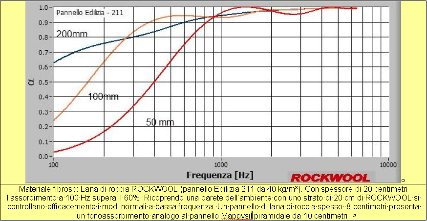

Grazie per il grafico molto utile. Sarebbe interessante vedere cosa succede sotto i 100hz con il pannello da 200mm. Immagino la curva abbia un andamento simile alle altre due ?
La lana di roccia credo possa essere considerato materiale a fibra lunga nel qual caso comporterebbe le variazioni nella trasmissione del suono di cui parlavo al post precedente.
Conoscere sia il coefficiente di assorbimento che la velocità di trasmissione è di grande aiuto per manipolare la "risposta in frequenza" dell'elemento.
