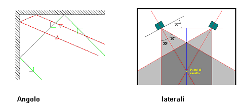

Ogni parete di una stanza parallelepipeda ha un effetto sulle riflessioni e sull'immagine stereofonica riprodotta.
Riflessioni da un ngolo:
ogni raggio sonoro riflesso da due (o tre) pareti che formano un angolo retto viene riflesso nella stessa direzione da cui proviene. Gli assorbitori in materiale poroso o fibroso posti negli angoli della stanza, anche se poco efficaci alle basse frequenza, danno comunque un contributo alla Chiarezza.
Riflessioni dalle pareti laterali:
espandono orizzontalmente il palcoscenico sonoro. Le riflessioni laterali provocano l’allargamento dello stage sonoro. Se l’angolo di radiazione orizzontale vale +/- 30° e i diffusori sono orientati verso il punto di ascolto (ancora di 30°) le riflessioni laterali sono molto scarse (assenti nella situazione schematizzata in figura) e quelle poche finiscono alle spalle del punto di ascolto dove dovrebbero trovare una superficie assorbente o molto diffondente. Il fonoassorbimento delle pareti laterali, in questa situazione (sistemi direttivi), è meno importante.

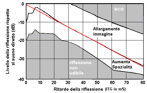

Effetto delle riflessioni in funzione del ritardo (ITG) e della differenza di livello (dopo Toole). Il livello 0 dB è il livello del suono diretto. Per i diffusori acustici la parte più interessante è quella compresa tra 0 e 10 millisecondi (prime riflessioni). Il segnale utilizzato da Toole è la voce umana. Il test è stato condotto in camera anecoica (introducendo delle superfici riflettente). Per non produrre allargamento dell’immagine le prime riflessioni devono essere attenuate di oltre 10 dB. Conferma l’effetto Haas.
