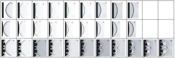

La figura che segue illustra efficacemente la riflessione di in fronte d’onda sonoro sferico da parte di una parete piana, concava e da un diffusore di Schroeder. Come si vede con la parete piana e concava (per incidenza frontale) la differenza è minima. Con il diffusore di Schroeder il fronte d’onda riflesso risulta dalla sovrapposizione di un gran numero di sorgenti secondarie. Il risultato è che la potenza acustica viene ridistribuita su una supeficie maggiore con conseguente riduzione della intensità.

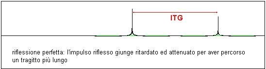

In questa figura si vede un segnale impulsivo seguito dalla sua prima riflessione che giunge con un ritardo pari a ITG. La riflessione è avvenuta su una parete molto ampia e perfettamente liscia per cui l’impulso riflesso, seppur di ampiezza inferiore, conserva la stessa forma. Se l’intervallo di tempo ITG è abbastanza lungo i due impusi vengono percepiti come suoni distinti ottenendo una eco.
Se la superficie riflettente è un diffusore perfetto “l’impuso riflesso” si “sbrodola” e diventa una sorta di rumore (perde la correlazione con il suono diretto). L’ effetto complessivo equivale al peggioramento del rapporto segnale/rumore. In particolare, in questo caso, non può esserci eco e la localizzazione della sorgente è attivata solo dal suono diretto (il primo impulso). In assenza di correlazone l’effetto comb-filter, nel punto di ascolto) è eliminato o fortemente attenuato. Nella riproduzione diminuisce la Fatica da Ascolto, aumenta la Chiarezza e la Spazialità. Come detto peggiora il rapporto segnale rumore e questo si traduce nella riduzione del fattore di cresta del suono percepto nel punto di ascolto.
