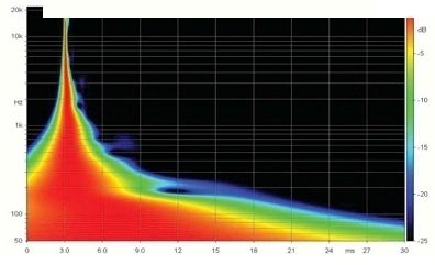

Qualche conclusione si può trarre osservando la risposta di un sistema a radiazione diretta (due vie e mezzo con 2 woofer da 5" e tweeter a cupola da 1 pollice). Misurata a 1 metro per cui il picco sta a 3 mS,
Non è proprio la stessa misura ma si coglie la mancanza di emissioni ritardate.
La misura è Stata fatta da Nicoletti per la rivista on line TAA.

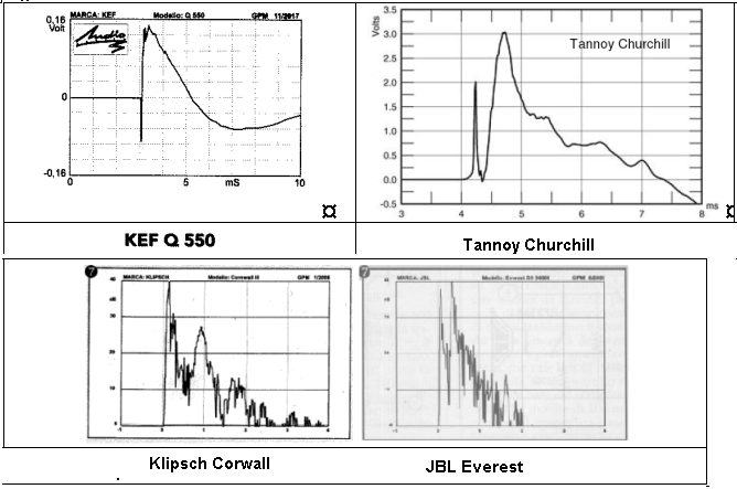

A proposito di ritardi, tempo fa in altro thread hai postato un grafico della risposta all'impulso di alcune Klipsch. Qual'e' la chiave di lettura di un grafico del genere riferito ad un intero diffusore e non ai singoli componenti ? Non mi sembra utile per stabilire la coerenza temporale dell'emissione dei singoli altoparlanti, ed è normale che una tromba abbia un group delay più o meno accentuato a seconda della sua lunghezza, quindi che informazioni se ne possono ricavare ?

Gumbo ha scritto: ↑28/05/2023, 10:02 A proposito di ritardi, tempo fa in altro thread hai postato un grafico della risposta all'impulso di alcune Klipsch. Qual'e' la chiave di lettura di un grafico del genere riferito ad un intero diffusore e non ai singoli componenti ? Non mi sembra utile per stabilire la coerenza temporale dell'emissione dei singoli altoparlanti, ed è normale che una tromba abbia un group delay più o meno accentuato a seconda della sua lunghezza, quindi che informazioni se ne possono ricavare ?
Quando ascolti un sistema di altoparlanti multivia ascolti un altoparlante alla volta o li ascolti tutti assieme?
Se un sistema presenta una risposta impulsiva dove si distinguono gli impulsi provenienti da ciascun altoparlante ci si deve chiedere se questi ritardi siano udibili. Sappiamo che al di sotto di certe soglie e su certe bande di frequenza non lo sono. Altre volte lo sono.
Quello che va notato è che il tipo di ritardo che si osserva in un sistema multivia non temporalmente allineato non può essere replicato ((simulato) con filtri all-pass.
Venendo alle informazioni fornite dal grafico si vedono il ritardi da applicare alle vie medio alte per allinearle alla via bassa.

molti anni fa l'ing Gandolfi condusse una prova sul sistema mostrato in figura per provare se allineare temporalmente gli altoparlanti avesse un qualche effetto sull'ascolto (pubblicata su SUONO e la figura è quella originale).
Qualche cosa si sentiva. Bisogna però osservare che:
- spostando il tweeter indietro si introduce diffrazione (udibile)
- il ritardo è piccolo (nell'ordine di 60 microsecondi)
- la frequenza di taglio del tweeter potrebbe essere fuori dalla banda di sensibilità del ritardo
Quindi il test correggeva un difetto e ne introduceva un altro.
Qualche anno fa Audio Review ha pubblicato un articolo dove veniva corretta la risposta di una B&W serie 800 (o 801). Il primo passo è stato allineare gli altoparlanti introducendo dei ritardi. In questo caso la differenza è stata percepita ed apprezzata positivamente.
Il secondo passo è stato correggere la fase con un software dedicato ma il risultato non è stato apprezzato (almeno non da tutti). In questo secondo caso però non si è tenuto conto che la correzione si fa con un microfono ma la musica si ascolta con due orecchie.
Da tutto ciò (e da altre cose - giuste o sbagliate - che si leggono in letteratura) si evince che allineare gli altoparlanti migliora la qualità percepita ma che il ritardi, sotto una certa soglia e fuori da determinate bande di frequenza è tollerato o non udibile. Si tratta comunque di un effetto del secondo ordine.

Altre ETC di diffusori commerciali con picchi separati (non allineati) a confronto con la Kef 550 che presenta una ETC "più allineata".
Chi ha avuto occasione di ascoltare questi sistemi potrà dire se si è accorto di questo difetto oppure no.
Kef: tower due vie e meza, con 1 woofer da 130 cm e un coassiale da 130 cm + 2 passivi, tweeter tagliato a 2500 Hz
La tannoy ha il taglio a 1000 Hz
JBL Everest: tagli a 650 e 2000 Hz
Klipsch Cornwall: 700 e 5000 Hz
JBL Everest: .. non so.

La questione dei ritardi mi era già più che chiara, quello che non mi è chiaro e come fai a leggere quel grafico delle Klipsch.
Da dove deduci che il ritardo sia del medio se le scale di lettura sono volts e ms e che magari non sia un ritardo del basso ?
Per il Group Delay si prende in considerazione la curva di Futtrup, ma si analizza ciascun trasduttore. Poi si calcolano ritardi e anticipi dell'uno rispetto all'altro.
Ma la risposta all'impulso di un diffusore con più altoparlanti non riesco a capire come fai a leggerla, senza avere un riferimento alle frequenze in ritardo.

Gli altoparlanti si distinguono dalla larghezza del'impulso.
Frequenza basse => impulso largo con salita lenta e decadimento lungo
Frequenza alte => impulso stretto e salita rapida
Guardando le foto vedi la posizione degli altoparlanti. Poi si legge l'articolo del test dove c'è scritto tutto.
Se le registrazioni fossero più lunghe si potrebbe calcolare la frequenza ed il Q del passa alto naturale
Servirebbe un grafico di almeno 60 mS. Considera il periodo di 50 Hz è di 20 mS e per calcolare il Q servono più periodi.

Ok quindi senza la descrizione di cosa raffigura il grafico non si riesce a capire a cosa si riferisce. Comunque 1.5ms a 400hz e un valore piu che buono, abbondantemente sotto la soglia di udibilità che a 400Hz è di circa 3ms.
