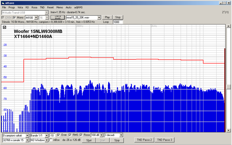

Un taglio passivo a 5000 Hz può funzionare bene anche con un filtro passivo e costa meno della soluzione attiva. Se c'è la possobilità di fare qualche misura non dovrebbe essere un problema.
Per quanto riguarda il sistema con la tromba ti faccio vedere direttamente il risultato:
La pendenza del passa alto della via alta senza filtro è circa 18 dB/ott. Se ne aggiungi 12 diventano 30 dB/ott.
La misura dovrebbe essere stata fatta in ambiente con la cassa sopra una sedia e lontana dalle pareti (se ricordo bene) sicuramente lungo l'asse privilegiato di radiazione. Non c'è smoothing quindi se vedono le irregolarità causate dalle riflessioni. La curva in rosso è la corrispondente risposta a ottave. Con questa rappresentazione il rumore rosa appare piatto.

Grazie mille. Bella piatta la risposta !

Che misure pensi sarebbero utili ?
Tempo fa ho preso queste misure per quell'incrocio.
Posso anche utilizzare il cross attivo analogico (12db ott) per testarlo, a 4700, 5200, 6000..
