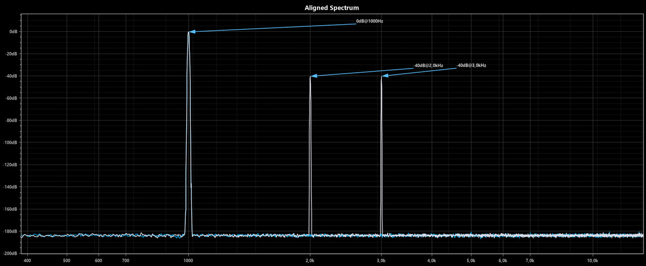

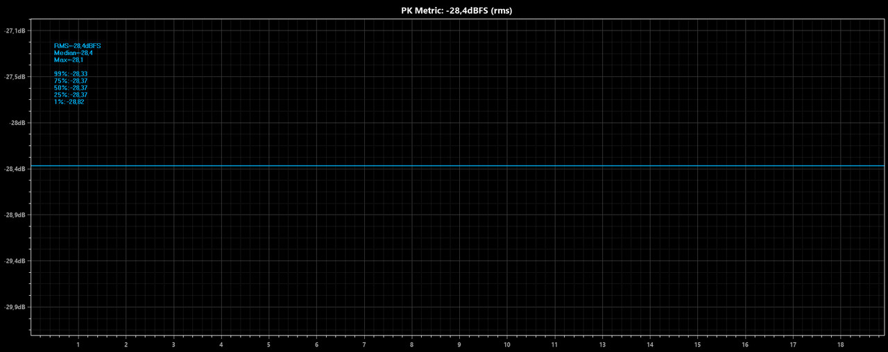

-34dB con la THD di seconda.
-29.8dB con la THD di terza.
-28.4dB con la somma di entrambe.
Tutto questo, con le sinusoidi, è relativo poichè con i segnali musicali il comportamento dell'udibilità delle alterazioni non lineari include anche altre cose.
Sembrano esserci i presupposti per un risultato attendibile.
