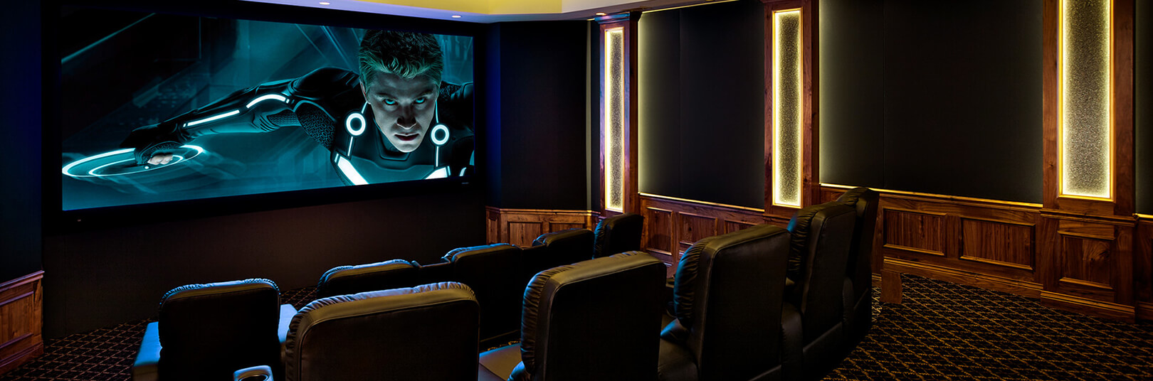

Fabrizio Calabrese sostiene nel suo forum che la correzione ambientale digitale costringe ad ascoltare in un punto soltanto...
Si sbaglia di grosso, per farla breve questa è l'immagine di un home theater con 10 poltrone tratta dal sito di JBL Synthesis (https://www.jblsynthesis.com/products/):
mentre questo è il processore JBL Synthesis appena presentato da utilizzare in quel contesto e che utilizza Dirac Live®:
https://www.youtube.com/watch?time_cont ... GGexYCdcf8
Gran bell'apparecchio :)
