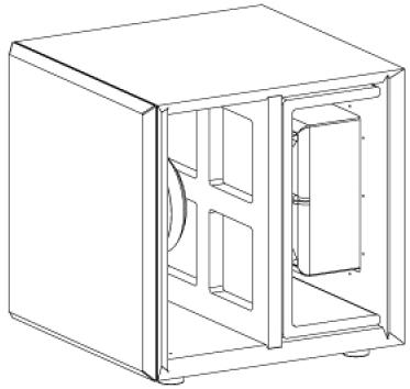

Per realizzare la cassa si consiglia MDF con spessore di 25 millimetri (a tenuta stagna).
con almeno un rinforzo come mostrato nelle figure che seguono.

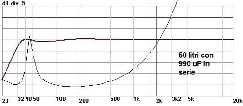

Subwoofer con 15" (stesso di prima) in 50 litri
Per chi lo vuole più piccolo rinunciando a qualche cosa sotto i 30 Hz si può realizzare una cassa chiusa da 50 litri netti e mettere in serie al woofer un condensatore da 990uF (3 da 330 in parallelo)
Tenendo conto di tutto le misure interne sono 39x39x39 = 59.3 litri
Per l'amplificazione si può usare una delle tante piastre offerte dal mercato.
Per realizzare il condensatore da 990 uF si possono usare i condensatori da 680 uF 23 Volt AC 63 Volt DC (10€ iva inclusa)
ne servono 6: tre rami in parallelo formati da due condensatori in serie. Valore totale 1020 uF 5% 43 Volt AC
costo toale 60 €. Regge 230 Watt continui

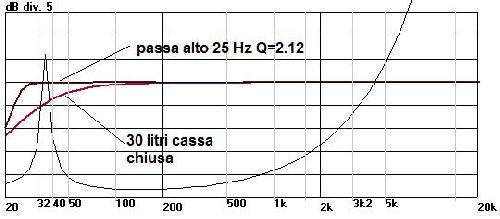

Sub woofer con 12" in 30 litri
in cassa chiusa.
utilizzando il woofer SB 34SWPL76-4 da 12 pollici e spostamento di 30 mm picco-picco.
Il volume ridotto si paga in termini di SPL
https://sbacoustics.com/wp-content/uplo ... PL76-4.pdf
equalizzando si arriva, piatti, a circa 25 Hz.

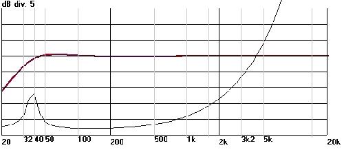

Subwoofer con 12 pollici in 40 litri cassa chiusa
Provate a simulare questo woofer:
https://www.dibirama.it/altoparlanti-hi ... etail.html
in cassa chiusa da 40 litri equalizzato con passa alto a 25 Hz e Q=2.12 .

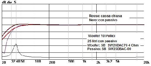

Subwoofer con 10" in 25 litri
il sub più piccolo della serie impiega 25 litri (83 dB su mezzo spazio):
https://sbacoustics.com/wp-content/uplo ... BAC-00.pdf
https://sbacoustics.com/wp-content/uplo ... M-only.pdf
