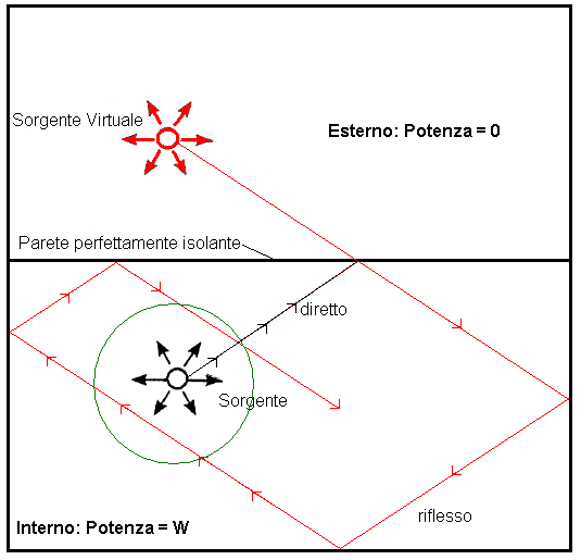

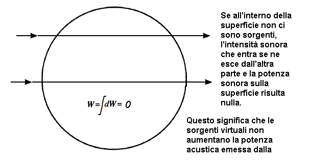

Dato che la potenza acustica è pari al flusso dell’intensità acustica calcolato su una superficie chiusa, la potenza acustica calcolata sulla superficie di una sfera che non contiene sorgenti è nulla. Infatti tutto quello che entra da una parte esce, pari pari,dall’altra.
La figura mostra una superficie sferica che non contiene sorgenti attraversata da un flusso di intensità: quello che entra è uguale a quello che esce e la potenza acustica all'interno della sfera è nulla.

la figura qui sopra mostra due stanze adiacenti ma perfettamente isolate. In una è presente una sorgente sonora (in nero nella parte bassa della figura). La sorgente reale eroga potenza acustica. In nero è segnato anche un raggio sonoro di suono diretto. In rosso sono segnati i raggi sonori di suono riflesso. Sempre in rosso è segnata la sorgente virtuale (riflessione) dovuta alla parete di separazione delle due stanze. Nella stanza che contiene la sorgente virtuale non si ode alcun suono: la potenza acustica è nulla anche se c'è la sorgente virtuale. La sorgente virtuale non esiste: e solo un comodo espediente che consente di disegnare più facilmente i raggi sonori del suono riflesso.
In prossimità della sorgente reale passano i raggi sonori riflessi (in rosso) ma questi entrano ed escono da una ipotetica superficie disegnata attorno alla sorgente e portano (alla potenza acustica) un contributo nullo. Per il calcolo dell’SPL (non della potenza) all'interno della stanza si deve invece sommare il contributo del campo diretto e del campo riflesso in ogni punto.
Per sapere quanta potenza acustica c'è all'interno della stanza basta calcolare il flusso dell'intensità sonora lungo il suo perimetro. Il risultato è sempre uguale alla potenza erogata dalla sorgente reale presente all'interno della stanza.

L'immagine che segue è una di quelle che si trovano in letteratura (che ho anch'io utilizzato) che possono generare confusione:
mostra una sorgente in prossimità di più pareti. La potenza acustica passa da 1 a 8 passando dal campo libero alla posizione di angolo. In realtà la potenza erogata dalla sorgente è sempre la stessa. Quello che cambia è il Q e sopratutto il numero di sorgenti virtuali. Sono le sorgenti virtuali (le superfici riflettenti) che provocano l'aumento dell'SPL oltre a quello predetto dal fattore di direttività.
Come abbiamo visto prima la presenza di sorgenti virtuali non può aumentare la potenza erogata ma può alterare l'SPL (in più o in meno dipendendo dall'interferenza).
Seguendo questo schema è evidente che il rendimento di una sorgente viene artificialmente moltiplicato. Lo schema non è "sbagliato" ma lascia intendere che restingendo l'angolo di emissione la potenza aumenti: la potenza non aumenta ma viene concentrata in uno spazio inferiore.
Anche l'impedenza di radiazione gioca il suo ruolo e vedremo come più avanti.
