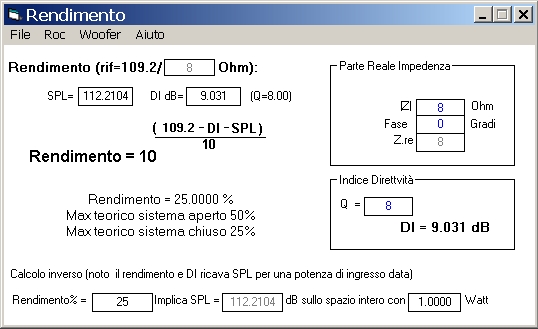

Questa utilità calcola il rendimento percentuale di un generico sistema di altoparlanti ponendolo a confronto con una sfera pulsante ideale in campo libero. Per "generico sistema" si intende qualsiasi sistema: cassa chiusa, reflex, linea di trasmissione, trombe varie, e qualsiasi altro tipo di carico (chiuso o apero).
SPL dell'altoparlante in esame deve esssere misurato in campo libero, riferito a un metro e con un Watt in ingresso (2.83 Vrms su 8 ohm).
Se l'impedenza, alla frequenza considerata, non è di 8 Ohm, si può utilizzare il valore di impedenza a quella frequeza (bisognerebbe immettere il valore della parte reale dell'impedenza). La parte reale dell'impedenza si ottiene anche dal modulo e dalla fase.
La parte reale dell'impedenza è Re[Z]= |Z| cos(fi) dove |Z| è il valore del modulo e fi l'angolo di fase (vedere i grafici di impedenza). Per esempio:

Re: Calcolo rendimento
versione migliorata con calcolo di Di e della parte reale dell'impedenza.
Il link è lo stesso.
l'utilità è stata aggiornata aggiungendo la possibilità del calcolo inverso (noto il rendimento l'indice di direttività e la potenza elettrica applicata calcola l'SPL riferito allo spazio intero).
E' stato aumentato anche il numero di cifre significative e la possibilità si modificare l'SPL di riferimento (109.2 dB).
il link è lo stesso
http://www.mariobon.com/_Rendimento.zip
