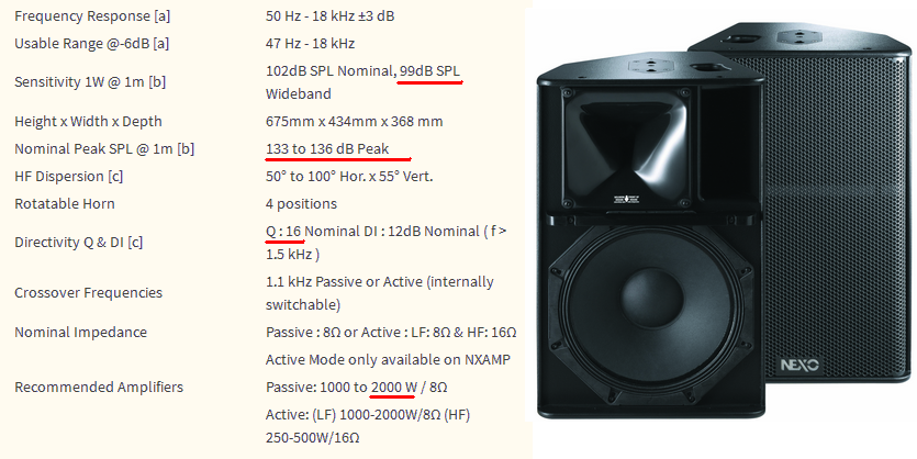

Consideriamo questo diffusore:
inseriamo i dati (sottolineati in rosso) nel programma:
Il Q=16 può riferirisi solo alla tromba perchè il woofer, a bassa frequenza, irradia su tutto lo spazio. Quindi il rendimento calcolato si riferisce alla tromba.
Tenuto conto che la pressione di picco è 3dB superiore all'SPL (per segnali sinusoidali) i dati dichiarati restano confermati.
Si si considera l'SPL a larga banda (99 dB) si ottine un rendimendo molto basso (minore dell'1%)
Se si considera l'SPL pari a 102 dB il rendimendo vale l'1.19%.
I valori sono così bassi perchè il rendimento, per definizione, si calcola su tutto lo spazio.
Se si considerasse solo lo spazio dove irradia la tromba si otterrebbe il 19% ma questo numero non può rappresentare il rendimento perchè non è calcolato secondo la definizione. Può far comodo per impressionare qualcuno.
L'altro motivo per cui il rendimento è basso è che la tromba, per essere allineata la woofer, deve essere attenuata (dal filtro passivo). Resta il fatto che er ottenere 135 dB servono 2000 Watt ed il rendimento è quello calcolato.
