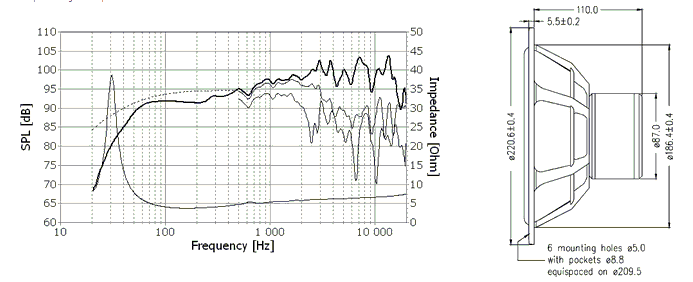

ma se ho una risposta così in salita per spianarla devo usare un cella oppure magari nel caso dei coassiali ci sono morsetti separati così
ci attacco un crossover ? grazie ( bon scusi le tante domande, ma sono nell' età della curiosità infantile )
Messaggi: 10574
Re: Coassiali e Biconi
Nei coassiali ci sono i morsetti separati per applicare il filtro passa basso al woofer e passa alto al driver dei medio-alti.
Nei biconi i morsetti sono solo due perchè la bobina mobile è una sola. Anche in questo caso però si può applicare una equalizzazione attiva o passiva.
La risposta in frequenza del bicono è in salita perchè più la frequenza aumenta e più la radiazione diventa direttiva quindi la "salita" serve per mantenere la risposta in potenza un po' più costante. Questo dice anche che questo tipo di altoparlante va ascoltato ad una certa distanza.
