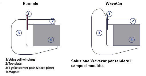

Nella figura qui sopra si vede un complesso magnetico "standard" con alcune linee di campo nel traferro disegnate in rosso. Le linee sono parallele all'interno del traferro ma assumono una forma inclinata al di sotto del traferro. Questa distribuzione del campo nel traferro fa si che, quando le escursioni della bobina mobile superano un certo limite, la bobina mobile stessa venga "risucchiata" all'interno del complesso magnetico. In pratica il punto di attaversamento dello zero della oscillazione si sposta e la bobina si trova immersa in un campo assimmetrico. In queste condizioni la distorsione di intermodulazione aumenta.
Per evitare questo fenomeno nei woofer per HiFi vengono realizzati traferri a T (simmetrici) con anelli di alluminio o di rame che costringono le linee di campo a chiudersi perpendicolarmente sul polo centrale. Questi anelli di rame limitano anche la variazione della induttanza e la variazione del flusso quindi riducono la distorsione sia a frequenza bassa che alle frequenze medie e alte. Queste soluzioni hanno un costo e non si trovano negli altoparlanti "economici".
Ogni costruttore ha sviluppato tecniche ad hoc per risolvere questi problemi (a cominciare da Philips e JBL in passato e recoentemente Wavecor)
Oggi il sistema Klippel consente di valutare con precisione sia il campo magnetico nel traferro che l'elasticità delle sospensioni e questo ha prodotto un notevole incremeto nella qualità degli altoparlanti.
