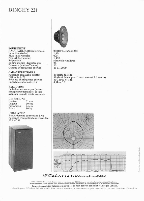

dovrebbe essere questo:
da https://www.forumcabasse.org/w/index.ph ... ew_desktop
la risposta in frequenza non è niente male anche se le medie sono in evidenza.
Non dovrebbe pero essere troppo difficile equalizzarlo (anche passivamente).
qui c'è un po' di tutto:
https://www.vintageshifi.com/repertoire-pdf/Cabasse.php
