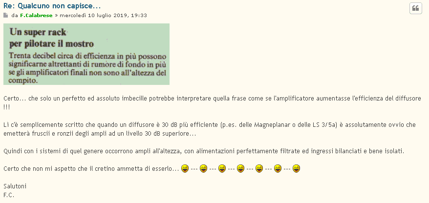

Nel frattempo il Sig. Calabrese sfoggia un'altro dei suoi post gentili e garbati che nulla hanno a che fare con la diffamazione di cui si sente bersaglio ma dove conferma di non saper distinguere l'efficienza dalla sensbilità.
Cerchiamo di interpratare quello che scrive:
"quando un diffusore è 30 dB più efficiente"... 30 dB è un fattore 1000 quindi, anche partendo da un sistema con rendimento dello 0.1% (79.2 dB SPL a un metro), moltiplicando per 1000 si arriva al 100%. Inutile ricordare che il 100% di rendimento non è fisicamente realizzabile.
Ne segue che il Sig. Calabrese sta attribuendo al suo sistema un rendimento nell'ordine del 100% o più.

Serve una precisazione (chi fa confusione tra efficienza ed SPL può avere delle difficoltà):
Dato che si parla di efficienza (e non di SPL) il fatto che un diffusore sia posto in angolo non è rilevante: l'efficienza è sempre riferita allo spazio intero.
Quindi se si dice che il sistema X ha una efficienza mille volte (o 30 dB) maggiore del sistema Y l'efficienza del sistema Y vale:
(efficienza Y) = 1000 x (efficienza X)
Ne segue che
- se l'efficienza del sistema X vale lo 0.10% quella del sistema Y vale il 100%.
- se l'efficienza del sistema X vale lo 0.11% quella del sistema Y vale il 110%.
e via discorrendo.
Il fatto che un sistema sia in angolo ne aumenterà l'SPL mentre l'efficienza sarà sostanzialmente inalterata. Questo, naturalmene, se si accetta di valutare il contributo dell'indice di direttività nel modo corretto ovvero se si applica correttamente questa epressione:
