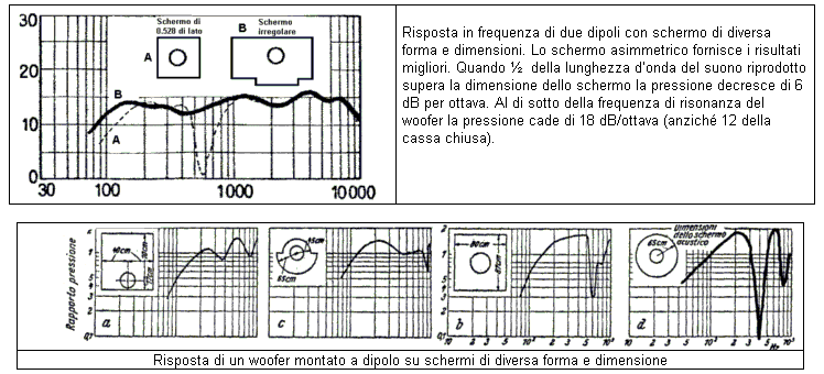

Le figure che seguono sono tratte dal "Prontuario di elettroacustica" di Rickmann-Heyda tradotto dal tedesco nel 1945 e pubblicato da Hopli.(https://www.ebay.it/itm/HOEPLI-PRONTUAR ... 4420636498)
come si vede viene riportata la misura dello SPL in asse per una sorgente montata su schermi di diverse forme. Quando lo schermo è circolare (con sorgente al centro si genera una serie di vistosi buchi nella risposta.
Se lo schermo non è circolare la risposta diventa molto più regolare.

Come si vede le forme più convenientiper il cabilet sono prima (sfera) e l'ultima (parallelepipedo con i bordi smussati).
Da queste figure (che non sono certo novità) si evince che utilizzare un tweeter con flangia rotonda senza montarlo su un oppurtuno schermo non è una buona idea....

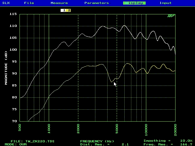

presenta questa misura
dove confronta la risposta di una tromba (non montata su schermo) con la risposta di un tweeter (poco importa il modello) con flangia rotonda e non montato su schermo.
Come atteso la risposta del tweeter presenta un buco causato dalla diffrazione ai bordi. A conferma di ciò il Sig. Calabrese produce anche una simulazione ottenuta con un noto programma disponibile in rete (EDGE http://www.tolvan.com/edge/help.htm).
Perchè la tromba non presenta i fenomeni di diffrazione del tweeter? perchè la radiazione del tweeter (a 4500 Hz) è molto più ampia di quella della tromba e quindi "vede" i bordi della sua flangia. La tromba è più direttiva, la sua emissione a 90° è ridotta, e i fenomeni di diffrazione sono molto inferiori (o nulli).
Ancora una volta il Sig. Calabrese tenta di denigrare gli altoparlanti a radiazione diretta a favore delle (sue) trombe producendo misure ad hoc che non sono rappresentative di come vengono effettivamente utilizzati i tweeter a radiazione diretta. Basta osservare le risposte in frequenza (pubblicate per esempio da Audio Review) per rendersi conto che "buchi" come quelli mostrati dal Sig. Calabrese non sono presenti. Facendo una simulazione con Edge di uno schermo rettangolare quel buco non sarebbe presente.

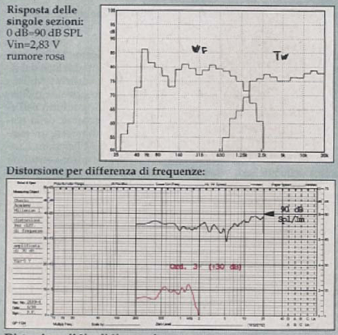

Tra tutti i test disponibili ho scelto questo di un diffusore a due vie Chario Accademy che presenta il taglio particolarmente basso a 1550 Hz (oltre una ottava più bassa rispetto a 4500 Hz):
come si vede nessun buco paragonabile a quello mostrato dal Sig. Calabrese. La forma del pannello frontale si richiama al parallelepipedo con bordi smussati proposto da Olson.
Tutti pubblicizzano i propri prodotti ed è normale che sia così. Farlo proponendo delle misure ad hoc per ottenere un determinato risultato lo è un po' meno.
