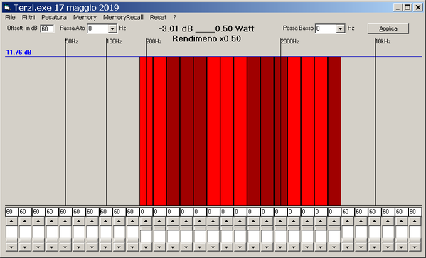

questo è quello che fa Audio Review. Si noti che togliendo 10 terzi di ottava il livello del segnale si abbassa di 1.5dB circa. L'ampiezza del segnale va regolata in modo da misurare 2.83 Vrms ai morsetti del diffusore. Dato che la sensibilità è definita per un certo livello di tensione in ingresso, risulta indipendente dalla impedenza del sistema di altoparlanti (se l'amplificatore ha fattore di smorzamento alto).
Si può anche limitare la banda passante da 200 a 5000 Hz (comefa Stereophile):
In questo modo si dà più impertanza alla gamma media. Per il resto valgono le stesse considerazione.
Se continuiamo a restringere la banda passante ad un certo punto il valore misurato non è più rappresentativo perchè potrebbe essere fortemente determinato dalla presenza di un "picco" o di un "buco" nel range di frequenza usato per la misura.
