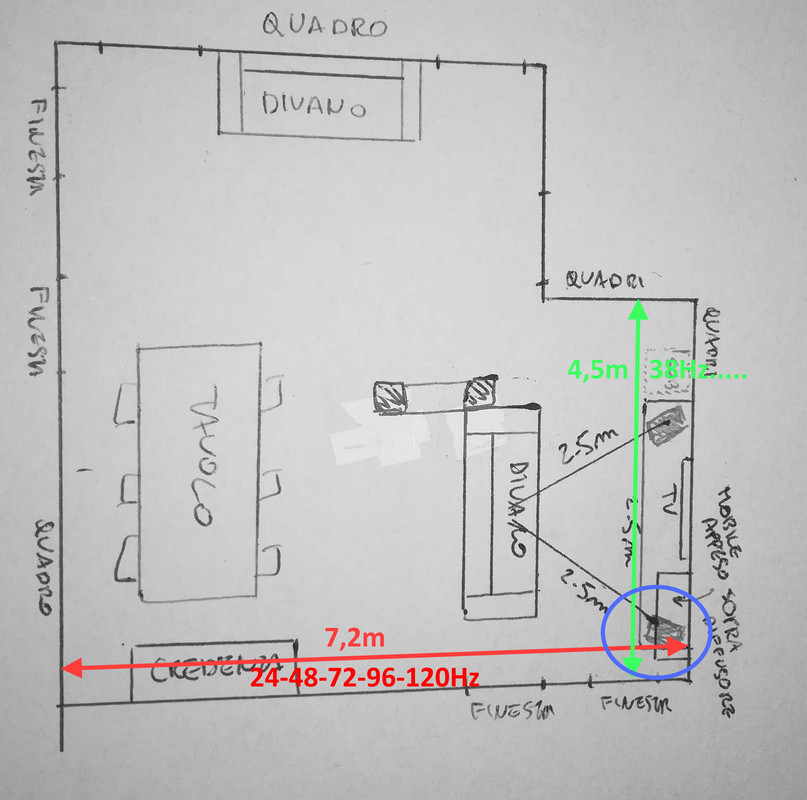

Ciao, ho fatto alcune prove.
Ho misurato alcune dimensioni della stanza, in particolare quella in linea con i diffusori che misura 7.2m:
chinese food hampstead nc
I odi normali dovrebbero essere a 24-48-72-96-120Hz che sembrano coincidere con alcuni dei picchi nella risposta in frequenza del diffusore di destra:
gif upload 20mb
come si può fare per avere conferm di ciò?
Non riesco invece a capire i due picchi da 180 e 260Hz da dove vengono...ho provato a verificare altre dimensioni principali della stanza, ma non ho trovato coincidenze...
chinese food hampstead ncI odi normali dovrebbero essere a 24-48-72-96-120Hz che sembrano coincidere con alcuni dei picchi nella risposta in frequenza del diffusore di destra:
gif upload 20mbcome si può fare per avere conferm di ciò?
