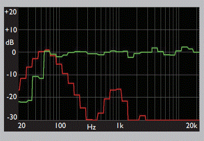

https://imgur.com/5V98vTB
la misura in oggetto a me sa tanto di sapiente presa per i fondelli.
come può una misura a terzi di ottava avere anche la misura in campo vicino della porta reflex perfettamente allineata con il resto della risposta senza merge tra campo vicino e lontano ???
forse sono le mie conoscenze limitate sull'argomento.
Re: La cosa mi giunge nuova...
di solito queste misure non si fanno a terzi di ottava e bisognerebbe tenere conto del diverso diametro del woofer e del condotto. Non sapendo se ne è stato tenuto conto è difficile fare un commento. Forse non ne ha tenuto conto e la radiazione del condotto è in po' abbondante. Comunque il reflex sembra caricare bene.
questa rivista misura sempre così...quindi...
secondo me quella verde è quella in ambiente alla quale per renderla più bella è stata aggiunta la risposta della bocca presa chissà come
bhoooo
bisogna stare attenti anche a come vengono misurati oltre a capire quando le misure sono "molto belle"
bhoooo
Di solito il recensore dovrebbe fornire un commento su come è stata fatta la misura e su come interpretarla (il problema di rappresentare correttamente la risposta alle basse frequenze non è semplice).
ecco quello che scrive
...niente...
...niente...
