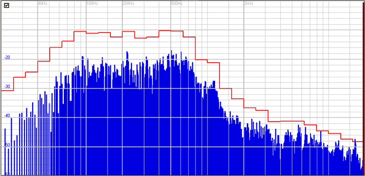

Più volte si è ripetuto che l'analisi spettrale deve essere condotta su un numero di campioni pari ad una potenza di 2 e che il segnale acquisito deve corrispondere ad un numero onteri di periodi (o iniziare e finire con due tratti nulli).
La figura qui di seguito mostra la risposta di un woofer misurata con rumore rosa con pseudo periodo di 2^16 campioni e con il clock dell'analizzatore di spettro sincronizzato con il clock del generatore di segnali. Lo pseudo periodo del rumore è di 2^16 campioni. In queste condizioni non è necessario applicare alcuna finestra di pesatura pena il netto peggioramento del risultato. Nessuna finestra = finestra rettangolare.
La seconda figura mostra lo stesso segnale al quale è stata applicta la finestra Hanning. Questo peggioramento avviene (con dettagli diversi) con tutte le finestre di pesatura.

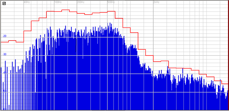

Vediamo cosa succede se invece di 2^16 campioni se ne acquisicono la metà:
Non servono particolari commenti.
Messaggi: 10575
Re: Analisi spettrale e finestra di pesatura
per finire prendiamo la stessa acquisizione di prima e applichiamo anche la finestra Hanning
il risultato è più carino ma ancora lontano da quanto mostra la prima figura del primo post.

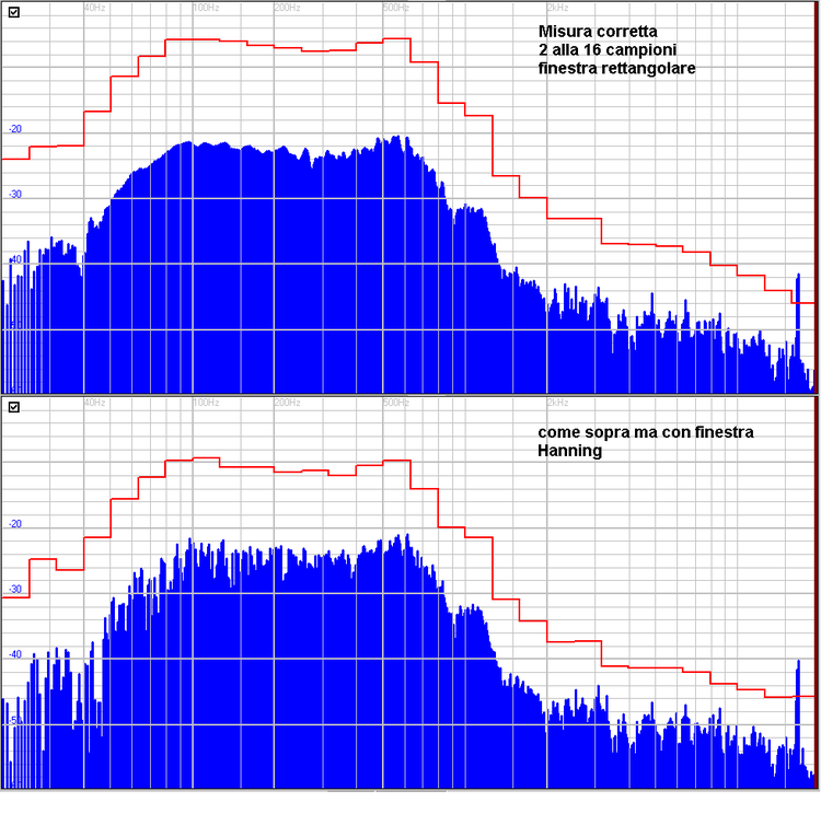

#4 Messaggio da TomCapraro »
Qui lo si può osservare in modo "macroscopicamente" netto.
La prima è una misura.
La seconda una pasticciata con un risultato completamente falsato. (che alcuni, anche ""professionisti"--""progettisti"", interpretano come oscillazioni e/o buchi)
Carlo
