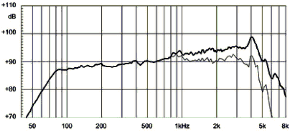

Personalmente, da autocostruttore, ho riscontrato che negli ultimi anni la produzione di altoparlanti professionali ha raggiunto un rapporto qualità prezzo spesso e volentieri superiore a quello di altoparlanti per uso "home".
L'ultimo che ho comprato è il 18Sound 6ND430, e a livello di suono lo ritengo veramente ottimo, molto lineare senza picchi, e comprime meno di altri suoi "colleghi" casalinghi che costano di più.
Usarlo da 200/300Hz fino a 3000Hz suona meravigliosamente.

A proposito del 6ND430 volevo chiederti se lo hai usato in un sistema attivo o con cross over passivo e se hai equalizzato la risposta che è si regolare ma crescente verso le alte.mario061 ha scritto: 27/04/2020, 15:37 ...

L'ho usato in un sistema attivo.
Data la posizione (infelice) nella quale si trova il mio impianto, la risposta subisce un rinforzo a frequenze che vanno da 200 fino a circa 500Hz. Quindi non è servito attenuare la parte alta.
Lo usavo tagliato a circa 2000Hz (acustico) incrociato con un DE250 B&C.
