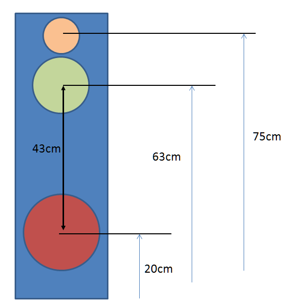

Il punto di incrocio tra woofer e mid è a 900Hz, il che significa che la distanza massima tra i centri acustici dovrebbe essere 20cm.
Ora, se il tweeter è ad altezza orecchio (circa 75cm) e il mid per forza di cose deve stare molto vicino, possiamo solo muovere il woofer.
Se posiziono il woofer a 10cm da terra la distanza con il mid è di 40cm circa. E' troppo?

In teoria la distanza per un taglio a 900 Hz dovrebbe essere di 19 centimetri e 43 sono più dl doppio.
Con una frequenza così alta conviene alzare il woofer fin sotto al medio.

#33 Messaggio da paolo.pasinetti »
Potrebbe venire cosi:
Immaginebest way to reduce breast
Con piedistallo anzichè un mobile intero...devo capire che dimensione deve avere la base per dare stabilità e se sono in grado di realizzarlo... :roll:

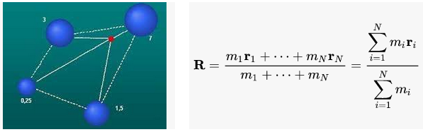

Per prima cosa la base deve essere più larga e più lunga della base del mobile in modo che, inclinandola, il baricentro del sistema cada sepre all'interno della base stessa. Si può ridurre la dimensione della base aumentandone il peso (il che porta il baricentro più in basso ammettendo così inclinazioni maggiori). Per esempio la base potrebbe pesare quanto la cassa.
https://it.wikipedia.org/wiki/Misirizzi
