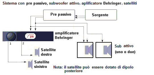

Una soluzione abbastanza comoda prevede l'acquisto di
- preamplificatore (vedi 2-3 post oltre)
- Aplificatore Behringer Nx1000D https://www.strumentimusicali.net/manua ... 00d-en.pdf
- pre amplificatore passivo (o controllo di volume passivo)
- sub woofer attivo (volendo anche due)
- satelliti (nuovo, usati o autocostruiti con i numero di vie desiderato)
- due connettore RCA a Y
- cavi di segnale e di potenza.
l'amplificatore Nx1000 (Classe D) eroga 150 watt su 8 Ohm, 300 Watt su 4 Ohm e 500 su 2 Ohm (non ha problemi di stabilità) e dispone del cross-over elettronico che può essere configurato per pilotare un sub woofer o i satelliti (in questo caso i satelliti). Costa attorno a 220 Euro. Ci sono anche modelli più potenti.
In sostanza con meno di 300 euro si acquista pre e amplificatore. Ci sono buone possibilità di restare complessivamente sotto i 1000 Euro (diciamo 800 euro).
Con questa configurazione tutto quello che resta da fare è regolare il taglio tra satelliti e subwoofer (con l'aiuto dei cottrolli del subwoofer e del DSP dell'amplificatore e un po' di orecchio).
Chi si accontenta di un solo ingresso può usare un controllo di volume passivo tipo questo:
https://www.zerosei.com/shop/accessori/ ... 00RCA.html
oppure il commutatore di 6 ingressi con controllo di volume mostrato in un prossimo post.

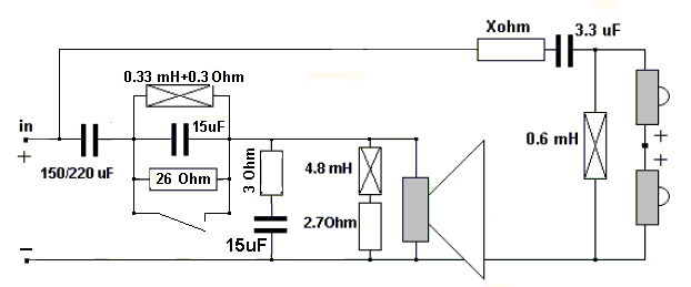

Quei largabanda li ho usati per fare due cassettine a mio figlio per un impianto multimediale. Sono pilotate da un piccolo ampli in classe D e accompagnate da un sub commerciale, un PolkAudio con woofer da venti. Non hanno passa alto, ma una cella per abbassare un pò il livello in gamma media ed una per livellare l'impedenza, che in alta frequenza sale parecchio. Il risultato è sodddisfacente.

Se ci metti il passa alto la distorsione di intermodulazione miglora parecchio (anche 10 volte).
Per la simulazione mi sembra di capire che tu abbia usato i file forniti da DiBiRama.
A tua discrezione potresti condividere la cella di correzione per la gamma meda.

Certamente. Riposto anche il grafico, che mi sembra che si veda poco e niente quello precedente.
Si, le curve sono quelle di DiBirama.

se non ho letto male i valori, il filtro passivo per il satellite con il passa alto , la correzione della gamma media del larga banda ed il dipolo posteriore diventa un po' più complicato:
la sezione di filtro passa alto e la correzione operano su frequenze abbastanza lontane per non darsi fastidio a vicenda.

Quella configurazione con 2 tweeter posteriori in serie e controfase, non mi è nuova.
