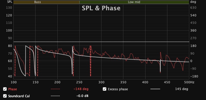

pero sono un po disorientato fra quello che è rappresentato nel grafico SPL & Phase di Rew e quello che oddio immagino io ovvero la classica fase e controfase
come qui: Immagine
mi mancano alcune definizioni magari aspetto se possibile una risposta anche riguardo quel discorso che mi ponevo su quali differenze riguardo la fase:
Di conseguenza se c'è ritardo minimo significa che c'è una fase minima,
ma purtroppo riguardo la fase non ben capito alcune differenze, ovvero quali sono le differenze tra fase minima e fase in eccesso del grafico SPL & Phase?
ho letto tutto il manuale rew dove viene più o meno trattato ma in maniera incomprensibile..
e nel grafico Phase vedo delle linee tratteggiate, ma la fase non è come la immaginavo io ovvero, fase e controfase, la classica cioè mi ritrovo un attimo disorientato... :shock:

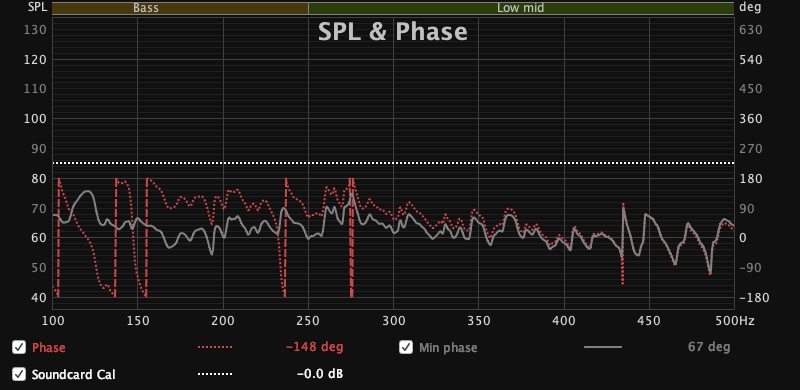

Quello che si deve tenere presente è la differenza tra "fase" ed "eccesso di fase". La fase è quella misurata, l'eccesso di fase è la differenza tra la fase misurata e la fase che il sistema avrebbe se fosse a fase minima. Il programma dovrebbe poter mostrare la fase misurata e l'eccesso di fase separatamente così uno sa cosa sta gurdando.
Rew permette di guardare la fase minima e la fase in eccesso separatamente e sul suo glossario ho trovato degli argomenti riguardanti la fase minima ed in eccesso,
hai detto qualche post precedente che le basse frequenze sono a fase minima ed il motivo credo sia perché sono omnidirezionali quindi non esiste un vero e proprio ritardo
mentre salendo le frequenze diventano più direzionali e quindi c'è un ritardo causato sostanzialmente dalle orecchie...
ma volendo prendere un esempio in che modo devo essere obbiettivo? cosa devo giudicare guardando queste foto:
Fase minima
https://ibb.co/WWbZFmX
Fase eccesso
https://ibb.co/rd6YKMh
in che modo devo interpretare la fase , la fase minima e la fase in eccesso?

A bassa frequenza un woofer è sostanzialmente un dispositivo a fase minima perchè opera come un pistone rigido e finchè la lunghezza d'onda può essere considerata molto maggiore del diametro del woofer, il woofer stesso può essere considerato una sorgente puntiforme. Anche le basse frequnze si propagano a velocità finita e subiscono ritardo come tutte le altre.
Di un ostacolo si deve considerare la superficie esposta al suono. Lo spessore conta per il suono trasmesso (oltre l'ostacolo). Se tale superficie ha un'area pari ad A (e le dimensioni, altezza e larghezza, non sono tra loro troppo diverse) si può considerare
Lambda = 2*sqr(A/pi) dove sqr sta per radice quadra e pi è pi_greco=3.1416.... e lambda è la lunghezza d'onda
la frquenza corispondente è f=344/lambda
L'oggetto costituisce un ostacolo a partire da un ottavo di tale frequenza. Tutte le misure sono MKSA (Metri Kg Secondi Ampere)
E' evidente che una striscia alta e sottile può avere un'area anche grande la non può riflettere efficacemente il suono.
fase minima
eccesso di fase
Se la misura è fatta in ambiente la parte sotto i 350 Hz non è da considerare perchè riguarda il diffusore+ambiente e al massimo si corregge con il DRC. Se il diffusore fosse abbastanza drettivo si potrebbe considerare quello che si vede tra 350 e 500 Hz dove la traccia bianca varia da circa 45° a zero. Per un sistema passivo non mi preoccuperei. Comunque queste misure di fase, per avere un senso, andrebbero fatte in camera anecoica.

MarioBon ha scritto: 23/12/2020, 16:09 A bassa frequenza un woofer è sostanzialmente un dispositivo a fase minima perchè opera come un pistone rigido e finchè la lunghezza d'onda può essere considerata molto maggiore del diametro del woofer, il woofer stesso può essere considerato una sorgente puntiforme. Anche le basse frequnze si propagano a velocità finita e subiscono ritardo come tutte le altre.
Ok
perdonami degli errori ma non sono molto avvezzo,
prendendo λ = 2*sqr(0,276/3.1416) = 0,60
quindi la frequenza corrispondente sarebbe 344/0,60= 573Hz
ho inserito 0.276 pensando alla distanza percorsa in metri dal T0 Direct Sound a una riflessione come ho provato a selezionare in questo screen:
E' per caso corretto?
Ribadisco che non uso REW e non sono abituato a questi grafici.
La misura è effettuata in un ambiente e il sistema è adam f7 + sub pro adam
e sono attivi
vorrei un attimo capire in che modo dovrei esprimermi riguardo ciò che sto vedendo in Rew
magari se è possibile attendo TomCapraro per capire cosa si capisce o si evince riguardo ciò che da Rew sulla fase minima e in eccesso
ricarico il file per qualsiasi esempio magari pratico https://filebin.net/puhfieo2as1dpdyt
