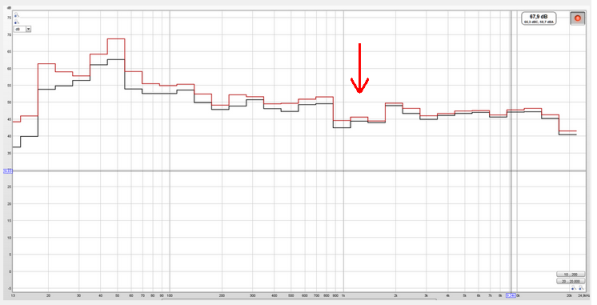

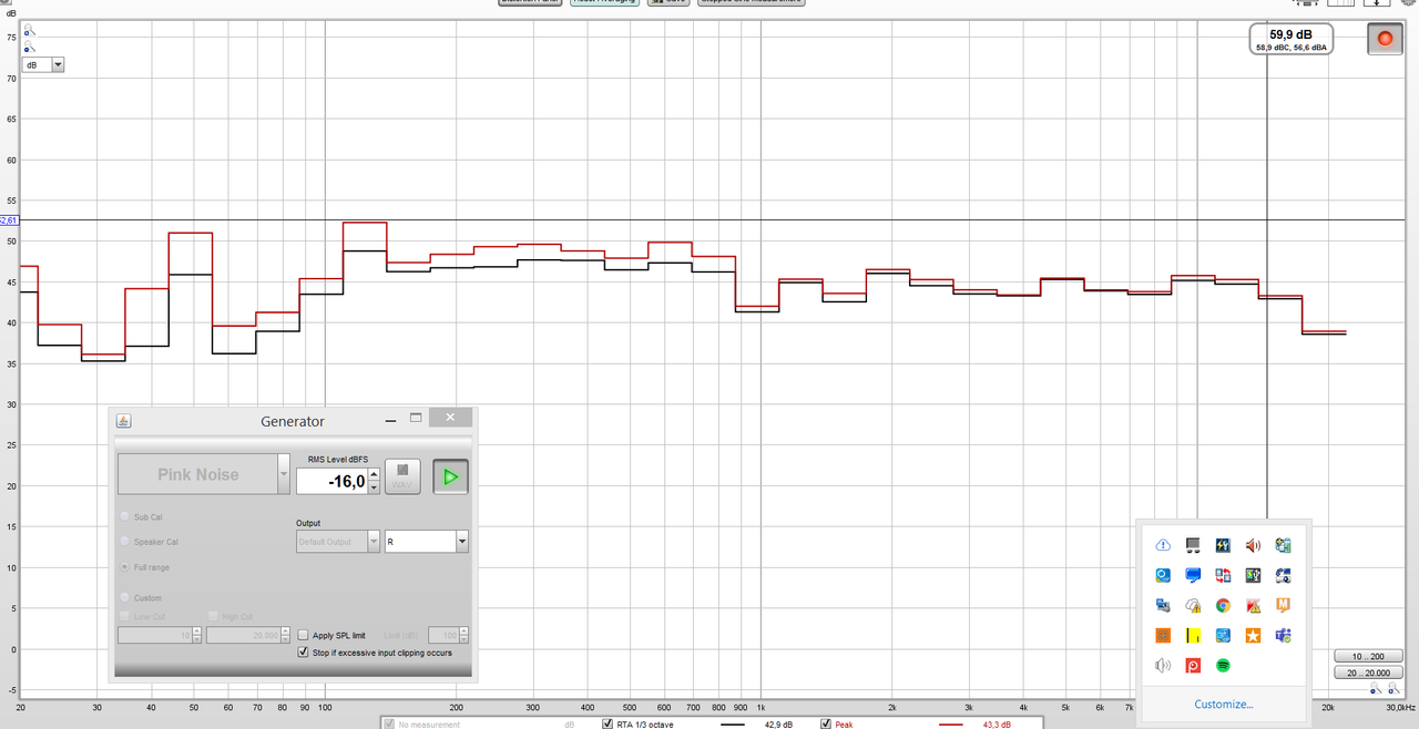

MarioBon ha scritto: 02/01/2021, 16:27 Le misure sembrano "sane". Secondo me dovresi ascoltarli per un po' con diversi generi musicali e farti una idea di cosa ti piace e cosa vorresti migliorare. Nel frattemtpo puoi anche cercare il posizionamento migliore.
Le prossime misure le farei con rumore rosa filtrato a terzi di ottava con il microfono nel punto di ascolto (per vedere il bilanciamento generale).
Questa è la misura a 1/3 di ottava, per non fare "cadere" il tweeter dopo i 7-10kHz ho dovuto avvicinare un pò i diffusori (ora sono a 150cm, forse troppo vicini) e orientarli più paralleli (portando l'incrocio virtuale un pò dietro il punto di ascolto)
Il risultato all'ascolto non è male.
Re: Primo diffusore 3 vie
indagherei su quell'avvallamento indicato dalla freccia
rifai la stessa misura ma con un altoparlante (filtrato) per volta in modo da vedere le sovrapposizioni nelle regioni di cross-over.
In particolare l'incrocio tra medio e tweeter.

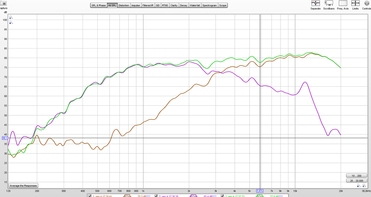

il buco è confermato. Si trova molto vicino al punto di crossover tra mid e woofer (900Hz) e non a quello tra mid e tweeter.
Ho rifatto le misure degli incroci a 20cm, e mi sembra che il mid e il woofer sono in quadratura (non vedo +6db nel punto di incrocio)
arancio (woofer), verde (mid),blu (entrambi)
Potrebbe essere questo problema la causa del buco?
P.S. l'incrocio del mid e tweeter mi sembra OK (si sono 6 db all'incrocio)
quelle della pagina precedente avevano piu lo scopo di capire se ci fosse qualche AP in controfase. Le misure dei singoli AP sono state fatte a 2cm, la misura di entrambi a 20 cm. Lo scopo era verificare eventuali buchi nel punto di cross over.
In queste nuove misure ho mantenuto sempre la stessa distanza (20 cm), a questo punto tutte e 3 le misure (woofer, mid e somma) e (tweeter, mid e somma) hanno lo stessa distanza, quindi i livelli possono essere comparati meglio.
