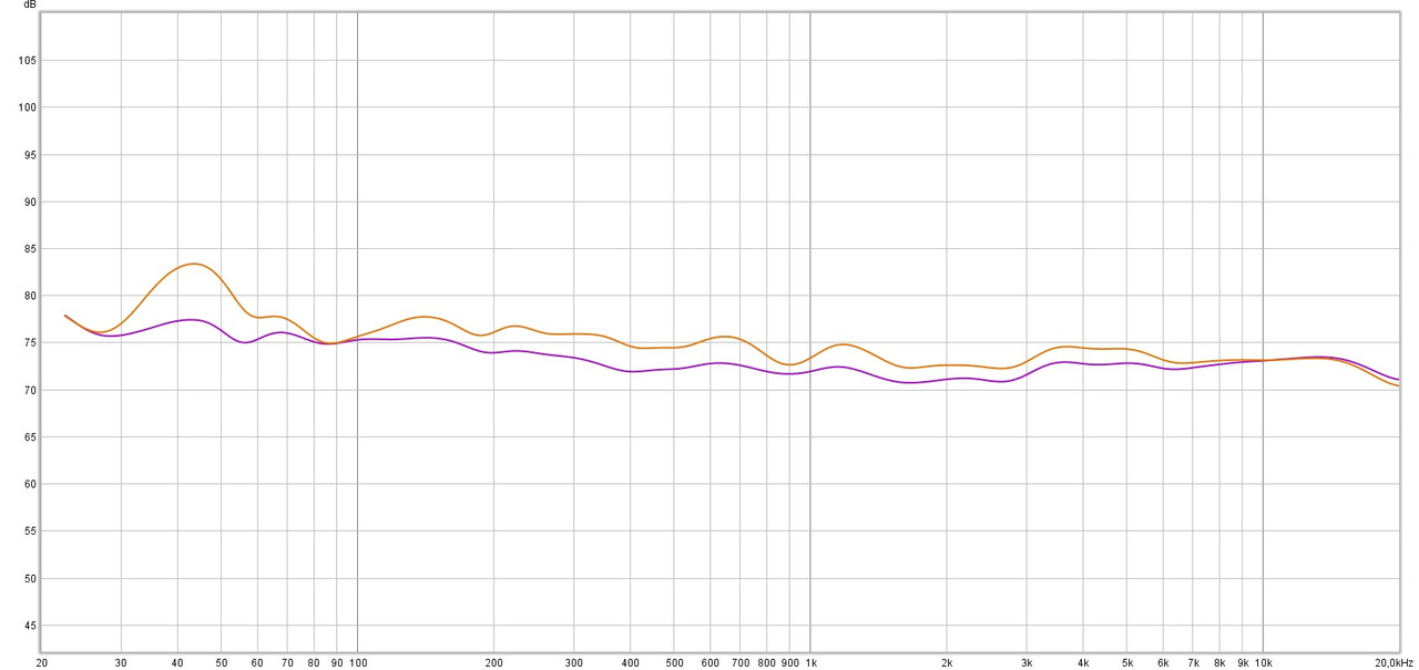

#27 Messaggio da paolo.pasinetti »
Ciao Tom,
scusami avevo letto il post un pò troppo velocemente e non avevo afferrato il concetto.
ho capito che la curva target la devo ritagliare "a mano" basandoi su quella che hai postato.
ho due problemi:
- devo capire bene dove intervenire
- come fare ad implementare la target voluta.
Vorrei fare l'esempio concreto:
marrone NO DRC
viola DRC Flat_PA_2db
Credo il primo passo sia abbassare lo "scalino" che c'è dai 3kHz. Giusto?
Come faccio ad impostare la target in tal senso?
Messaggi: 7916
Re: Domanda su microfono umik-1
#28 Messaggio da TomCapraro »
Elimina la PA, crea un filtro preliminare di test, osserva l'andamento e infine regola la target curve in modo che da 25hz ad almeno 1khz nel filtro successivo che andrai a creare risulti piu lineare (piatta) possibile.
Da 1khz a salire fai in modo che somigli alla mia.
