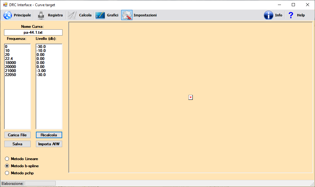

virman71 ha scritto: 03/03/2021, 8:17 Se vuoi posta direttamente il file di REW con la risposta in frequenza da correggere,magari si riesce a fare un lavoro ancora più mirato,ciao
Ciao, allego file REW con le seguenti misure:
- L no DRC
- R no DRC
- LR no DRC
- LR con DRC normal flat 3db PA attivata
https://we.tl/t-YUYdkBcy3v
Anche cosi la visualizzazione della curva non funziona:

paolo.pasinetti ha scritto: 03/03/2021, 21:59
- L no DRC
- R no DRC
- LR no DRC
Ok...ho scaricato il file,stasera ti mand la target custom,se puoi mi fai un filtro DRC con guadagno zero invece di 3 e poi mi mandi le stesse misure(4)?Un saluto
