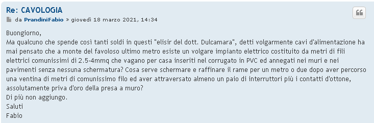

Questa post che segue sembra esprimere un concetto condivisibile:
in effetti il cavo che corre all'interno del muro non è né puro né schermato.
Ma quello che conta non è il cavo nel muro ma quello che succede quando il cavo esce dal muro e ancor più quello che succede quando il cavo di alimentazione arriva sul pannello posteriore dell'amplificatore.
Sul pannello posteriore dell'amplificatore si trovano (in uno spazio ristretto):
- il cavo di alimentazione
- i cavi di segnale che arrivano dalla sorgente
- i cavi di potenza che vanno ai diffusori.
Tutti questi cavi sono vicini tra loro e spesso anche aggrovigliati tra loro.
I cavi di alimentazione e di potenza portano correnti nell'ordine degli Ampere. I cavi di segnale portano correnti molto più deboli. Per esempio, se l'impedenza di ingresso dell'ampli è di 10 kOhm e il segnale ha una ampiezza di 1 Vrms, la corrente vale un decimo di millesimo di Ampere RMS. Diciamo che il cavo di segnale porta una corrente che è almeno quattro ordini di grandezza meno intensa della corrente che scorre negli altri cavi.
Ora i cavi di alimentazione e di potenza possono irradiare e inviare disturbi che vengono raccolti dai cavi di segnale. L'accoppiamento tra cavo di alimentazione e di segnale immette disturbi e rumore. L'accoppiamento tra i cavi di potenza e di segnale chiude un anello di reazione tra l'ingresso e l' uscita dell'amplificatore che può essere negativa o positivo. In un modo o nell'altro i cavi di segnale raccattano disturbi e rumore che possono essere più o meno correlati con il segnale stesso.
Le soluzioni sono sostanzialmente due:
- schermare i cavi (in particolare quelli di segnale)
- allontanare tra loro i cavi (già tenerli in ordine migliora le cose sensibilmente)
Quindi, se adottando un cavo di alimentazione schermato (che irradia meno) si percepisce un miglioramento della qualità della riproduzione significa che i cavi di segnali non sono sufficientemente schermati (e andrebbero cambiati).
Quando i cavi di segnale sono ben schermati non raccolgono disturbi dall'esterno e il fatto che il cavo di alimentazione sia più o meno schermato è di poca importanza.
Stando così le cose ci sarà chi cambiando il cavo di alimentazione sentirà un miglioramento e chi no: dipende dalla percentuale di schermatura dei cavi di segnale e/o da come sono disposti i cavi (in ordine e distanziati, aggrovigliati tra loro).
Il cavo che corre all'interno del muro non è né puro né schermato ma è anche lontano dai cavi di segnale.
Per ridurre in modo significativo l'accoppiamento tra i cavi basta allontanarli di 15 centimetri.
