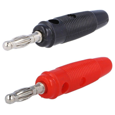

Per la terminazione se non usi il cavo spellato (visto che è stagnato non si altera con il tempo) personalmente preferirei le forcelle in rame (crimpate e stagnate).
Se devi collegare e scollegare spesso allora sono più comode le banane (ce ne sono con 6 milliOhm di resistenza di contatto, cerca "spine a banana")
Banana con contatto a doghe

Il connettore a banana, fa un pò........figo, posso dirlo? Sono sicuramente comodi per chi deve spostare spesso le casse, ma non essendo il mio caso...
