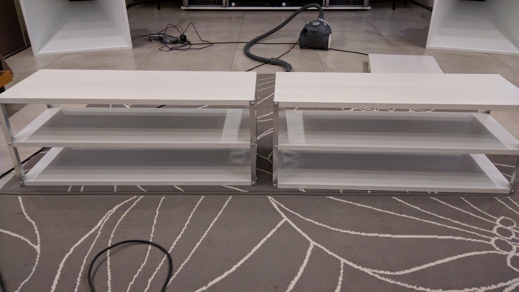

Si passa a forare i pannelli. Vedete che il foro del pannello e più piccolo di quello della barra. Meglio partire dall'alto. Permette di allineare la parte a vista e tenere l'eventuale difetto a terra dove si nota meno. Si mette la barra a filo del ripiano ben salda nell'angolo e con un pennarello si entra nel buco della barra e si segna il pannello (solo da un lato che se si sbaglia si ha almeno l'altro per correggere). Vite del 4 si fa un buco da 2 mm cercando di entrare perpendicolarmente al pannello. Il buco fatto a mano non sarà esattamente dove dovrebbe ma noi abbiamo il famoso scarto di circa 1 mm in tutte le direzioni e riusciremo ad avvitare la barra quasi dove doveva andare, parallela al piano superiore. A questo punto si verifica che il foro sulla barra dall'altro lato sia dove deve essere e ci si infila direttamente la punta del trapano, si buca e si stringe la vite. Avanti così per tutte e 4 le barre. Le barre vanno messe asimmetriche in modo che il mobile non traballi, si mette la parte stretta davanti ed i 4 cm di lato, dietro si mette di lato la parte stretta ed i 4 cm sul retro. Poi si scende al piano sotto, si centra il pannello nei fori della barra e si fissano con nastro carta. Si misura che la distanza tra i ripiani siano corretta, 13 cm, non lo fosse si sposta il ripiano, di norma ballano 1 o 2 mm. A quel punto si buca il pannello che magari non sarà esattamente al centro del pannello ma leggermente spostato, poco importa, importante è avere i ripiano in bolla, equidistanti. Avanti così per gli altri. Infine si fa il piano terra sempre misurando i 13 cm da quello sopra. Poco importa se la barra sotto non sarà perfettamente a filo, basta che lo sia quella al piano superiore a vista.

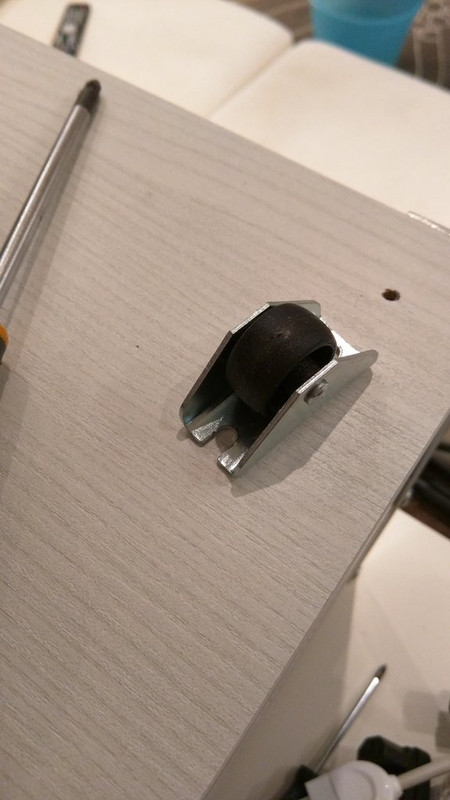

Come piedini gli ho messo delle ruote perché trovo comodo spostarli per cablaggi prove ecc..., nessuno vieta di prendere bei piedoni, punte o quant'altro.

Si nota la asimmetria delle barre.

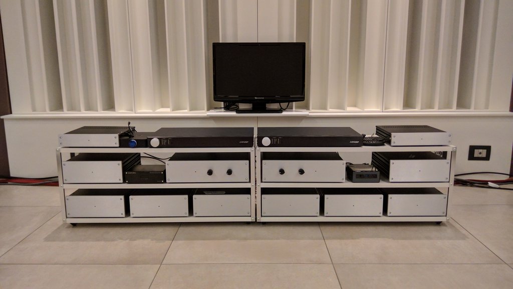

Ecco gli oggetti finiti in posizione non definitiva con tutte le elettroniche necessarie a mettere in funzione un sistema multiamplificato fino ad 8 vie per canale.

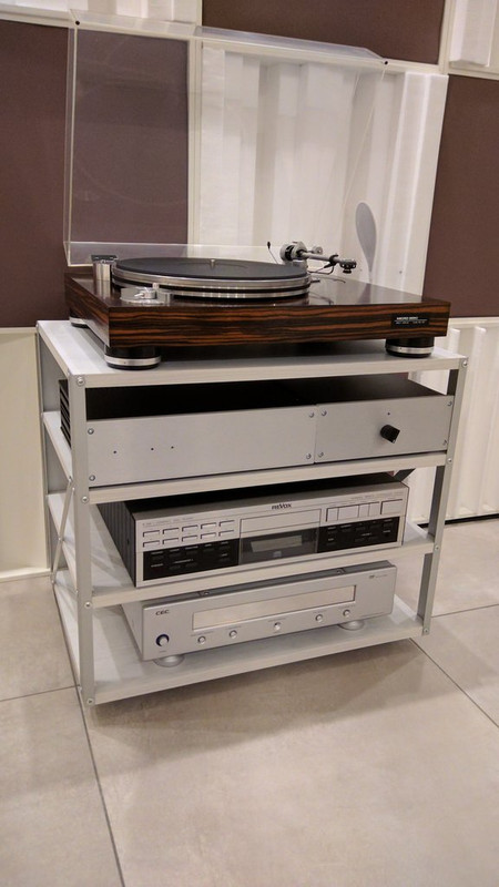

Per le elettroniche di dimensioni normali e giradischi ho fatto la stessa cosa ma essendo il mobiletto alto 50 cm e di base 40 x 60 cm la struttura diventa poco stabile. Sono state inserite quindi barre laterali e posteriori larghe un paio di cm, la rigidità diventa totale, non c'è più verso di far flettere il mobile.
Fondamentale più per il gira che per il resto. Eccolo finito ed attrezzato.
Come solito non tutte le ciambelle escono col buco. La barra laterale la volevo mettere discendente verso davanti, mi è uscita al contrario, che sale verso davanti. Pazienza.
