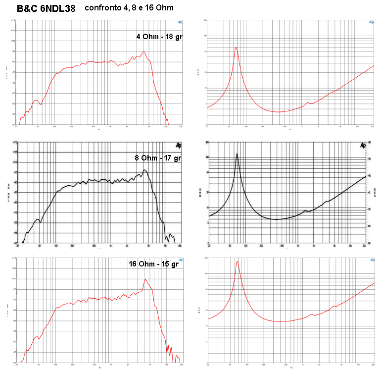

Re: Nuovo 3 vie multi amplificato
Visto che è stato citato posto il confronto del 6 pollici B&C a 4, 8 e 16 Ohm. Incidentalmente (a me) appare migliore la versione a 4 Ohm che sempre incidentalmente, è la più pesante e quella con il rendimento più basso.
Tutte le misure sono prese dai dati della B&C quindi si deve intendere che siano state prese nelle stesse condizioni.
