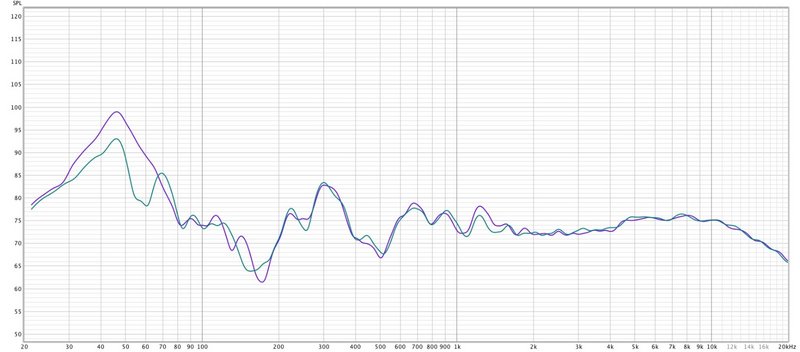

Per quanto riguarda la programmazione dei finali sono certo che sia tutto ok, perchè il problema sussiste anche ricaricando le impostazioni salvate che in precedenza funzionavano correttamente. A questo proposito stasera ho scritto a Powersoft, perchè il problema è ovviamente legato all'amplificazione e non al set di misura, perchè ascoltando musica l'assenza di bassi è evidente. A prescindere dal tipo di filtri crossover utilizzati.
Questa è la risposta attuale in ambiente (non corretta con DRC).
Questa era prima che si verificasse "l'inconveniente" (sempre senza correzione)
Per sweep corti intendo degli impulsi sweep di breve durata ripetuti, durante l'esecuzione dello sweep "normale".
Non credo però che la cosa sia legata al problema descritto sopra.

A me pare ci sia un filtraggio di 6 db/oct posto a circa 600 hz. Il problema non è solo sui bassi, guarda anche solo il picco a circa 300 hz e vedi che è sotto di 10 db.
Ricontrolla il progetto sui finali.

Ho cambiato sistema di misure, passando da un laptop Dell con Windows 11 ad un Mac Mini M1 (stesso microfono Umik-1 e stessa ultima versione di Rew), e il grafico è risultato coerente con le acquisizioni prese in precedenza nel mio ambiente, senza quel calo repentino in gamma bassa.
Non essendo molto familiare con Windows, qualcuno ha idea se nel sistema operativo di Redmond sia presente qualche altro filtro passa-alto, oltre a quello a 80 hz di protezione che avevo comunque disabilitato? Vorrei utilizzare il portatile Dell per le misure, per praticità rispetto al Mac, ma allo stato attuale mi riesce impossibile ottenere dei risultati affidabili.

11 non l'ho mai provato ma con 10, 7 e mac i risultati sono gli stessi. Non credo ci siano controlli in uscita, direi che i paramentri dipendono da rew e scheda collegata più che dal sistema operarivo.
Senti quel che vedi in misura o è solo la misura errata?

Al momento sto utilizzando le acquisizioni prese con il Mac Mini, con le quali ho creato dei filtri DRC che funzionano molto bene, sia all'orecchio che alle simulazioni (file TC esportati e visualizzati in Rew). Devo ancora misurare il risultato vero e proprio.
