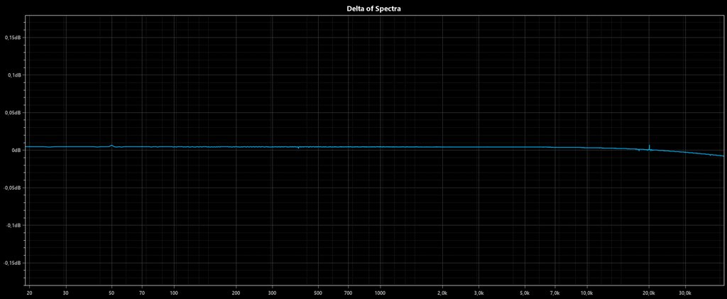

Certo, e la maggiore soddisfazione è maturata dal fatto che ad ascoltare c'era un famoso (e fanatico dei gruppi social, Facebook ect ect...) supervisore...o super-ascoltatore dalle orecchie raffinatissime e sensibilissime.
Il test "senza vedere" è stato completamente NON superato visto che l'incapacità di discernimento ha dato risultati di estrema incertezza...e il motivo c'è: oggettivo, in quanto alle misure cambiava troppo poco per incidere.
Alla vista degli occhi invece è stato preferito agli altri, anche cavi molto costosi, ma solo perchè da guardare era molto bello.
Ho delle misure conservate che confermano l'ininfluenza sulla risposta (fino a 40khz)
Qui sotto la differenza tra un cavo esoterico (costoso) a confronto con i famosi pezzi di ferro.
A 20khz c'è un calo di risposta pari allo 0,005dB, e a 40khz dello 0,01dB.
In soldoni...nulla.
p.s conoscendo la persona, se gli avessimo anticipato che si trattasse di conduttori in ferro, avrebbe esclamato che...nel suo impianto non avrebbe inserito tali "schifezze".

Gentilissimi Tom e Mario Bon credo alle vostre parole e alle vostre misure
Per non frantendere la mia domanda riguardava il lato tecnico visto che i venditori di cavi della purezza del rame e dei metalli ne fanno un valore estremamente aggiunto tanto inutile a questo punto
Posso capire l'estetica la flessibilità, la durata contro l'ossidazione la giuntura meccanica ma se si parla di qualità audio vuol dire che c'è qualcosa di sbagliato

Ai fini puramente commerciali non è poi così tanto sbagliato...di contro, e per certo, non è dimostrato visto che la qualità e la quantità di qualunque accessorio per uso audio è facilmente misurabile.
