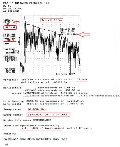

Proviamo così che sono più grandi....
- Messaggi: 846
Re: L'SPL massimo secondo Fabrizio Calabrese
Evidenziato anche il range di misura: meno di un terzo di ottava ( 1/4,6 di ottava) .
Ed il resto?
Punti salienti:
uguale livello di misura?
Uguale punto di misura?
Uguale settaggio strumento di misura?
Verifica s/n misura da parte dello strumento?
Saluti
Ed il resto?
Punti salienti:
Saluti

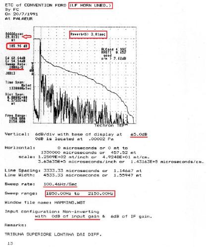

....una rilevazione sulla balconatacarlochiarelli ha scritto: 10/02/2023, 11:16 Evidenziato anche il range di misura: meno di un terzo di ottava ( 1/4,6 di ottava) .
Ed il resto?
Punti salienti:
Saluti
...una rilevazione sulla gradinata
...una delle due con "EQ flat"
Condizioni al contorno equipollenti e chiarissime

Una domanda... SIETE IN MALAFEDE O SOLO BESTIALMENTE IGNORANTI...???
...no...no...cerchiamo (forzatamente) di capire cosa hai voluto dimostrare con queste due "misure"
Spiegacelo in modo comprensibile.

L'unica cosa che mostra è una coppia di grafici palesemente diversi rilevati in altrettanti posti (posizioni) diversi.
Cosa vuole il genio l'applauso per aver migliorato una condizione rispetto l'altra ?
Questo significa imbrogliare, poichè le basi per un confronto serio iniziano proprio da una rilevazione rigorosamente identica...i confronti si fanno in questo modo.
