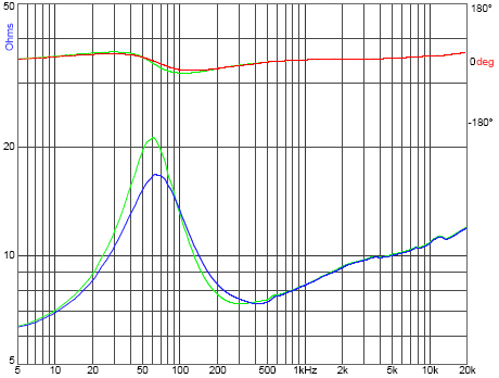

La compensazione della risonanza del sistema deve tenere conto del fatto che l'impedenza di un woofer cambia con la temperatura.
Qui sopra si vede la misura di impedenza di un woofer a freddo e dopo un breve riscaldamento. Va tenuto conto che la temperatura di un altoparlante sale molto rapidamente nei primi minuti (e raggiunge e supera facilmente 100°).
A quale temperatura sono state fatte le misure mostrate nel post precedente?
A vederlo sembrerebbe che almeno la Nagra fosse stata misurata a freddo.
