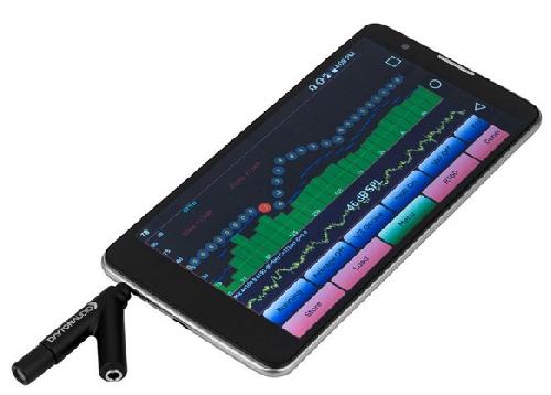

Microfoni per Smartphone e IPod
https://www.daytonaudio.com/product/111 ... microphone
https://www.daytonaudio.com/product/187 ... e-straight

Suggeriscono di usarli con device Apple ma dichiarano compatibilità con Android. In tal caso mi è chiaro come fanno a sapere quale sia la calibrazione dell'ADC del telefono, in termini di livello assoluto (per la risposta in frequenza penso si possa assumere ragionevolmente piatta).
Se i microfoni avessero interfaccia USB-C incorporando l'ADC ci sarebbe la possibilità di tenere sotto controllo questo fattore.

Riguardo quello con jack, fare molta attenzione alla compatibilità dichiarata. Ho idea che buona parte degli smartphone abbia degli algoritmi di compressione dinamica / AGC ineludibili e che quindi non permetteranno mai una lettura analogica tarata.
