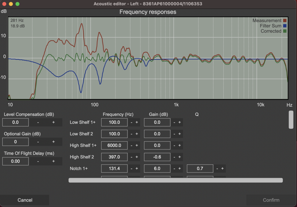

ho rimisurato il tutto, centrando molto meglio il microfono rispetto ai diffusori
ora è a 180 cm precisi da ogni centro tweeter
ecco i risultati
il canale sinistro mi sembra uno spettacolo

Scusa se mi intrometto, secondo me no, anzi, solo parte bassa, solo in sottrazione, sono d'accordo con Genelec

Sarebbe interessante vedere la fase con REW

mi sembra quella sufficiente per ottenere un certo risultato.
La gamma alta non viene corretta perché lo hanno già fatto in Genelec in camera anecoica. La curva Target è predefinita da Genelec. Il numero di operazione (e di scelte) per l'utente è ridotto al minimo.

GLM corregge la fase solo se nell’impianto è presente un sub woofer
