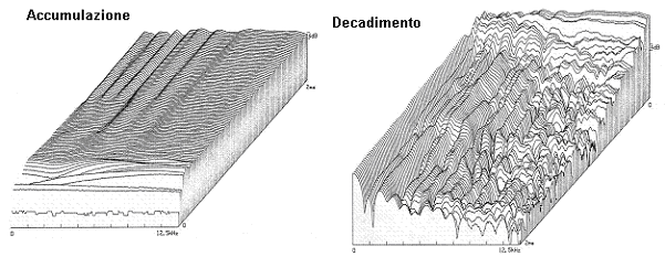

La waterfall (o diagramma di decadimento) rappresenta la risposta ai tone burst di tutte le frequenze. Quello che si deve valutare è la presenza di code persistenti o di code che scompaiono e poi ricompaiono (nel tempo).
Il problema è la dinamica della misura. Se la dinamica è limitata a 30 dB tutti gli altoparlanti appaiono buoni o ottimi.
Se la dinamica della misura è di 40 dB si comincia a vedere i difetti.
La dinamica della misura dovrebbe essere di 60 dB conformemente alla definizione del T60 (un suono è giudicato estinto quando è attenuato di 60 dB).
questa è una waterfall con dinamica di 60 dB. Si vedono i modi normali dell'ambiente a bassa frequenza che persistono.
Si vede anche che le code si attenuano e poi riprendono. Dato che lo stimolo si è esaurito significa che c'è dell'energia che viene accumulata e poi rilasciata (non bene).
Le wavelet sono più carine da vedere ma danno sostanzialmente le stesse informazioni in forma diversa.
Il grafico mostrato viene dalla rivista Audiovisione (per chi se la ricorda).
